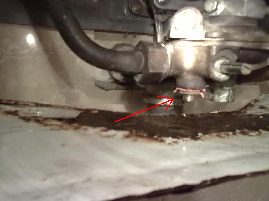

kupiec, ta na mój gust jeśli Ci kapie z miejsca zaznaczonego strzałką, to wymień uszczelkę (tą czerwonawą) i bedzie po sprawie. Tylko przy wymianie ważne są dwie rzeczy.
1 Jak odkręcisz korek z dołu to dość dokładnie wyczyść obie powierzchnie do których dolega uszczelka (te na korku i w układzie wodnym)
2 jak będziesz ją dokręcał to nie "na chama", lepiej dokręcić taką uszczelkę delikatniej, a jak będzie kapać to DELIKATNIE dokręcić.
Widzę że nieźle się znęcałeś nad tą uszczelką- aż wyszła bokiem :P :D dlatego kapie :mrgreen:
A jeśli kapie z dołu , ale woda tyłem cieknie z góry to wtedy tak jak Yagr Ci podpowiedział w linku - wymieniaj malutki oring przy iglicy :)
Posty: 13097
jakobs72, to nie kapie spod uszczelki tylko z tego zaworu bezpieczeństwa
Uszczelka jest sfatygowana na zdjęciu po wymianie nowego zaworu i nie ma nic do kapania, została później wymieniona na nową.
W piecu jest za duże ciśnienie po zakręceniu ciepłej wody, aby nie kapało po zakręceniu wystarczy delikatnie odkręcić ciepłą wodę tak żeby piec się nie załączył.

kupiec określ może bliżej skąd kapie a najlepiej zaznacz strzałką.

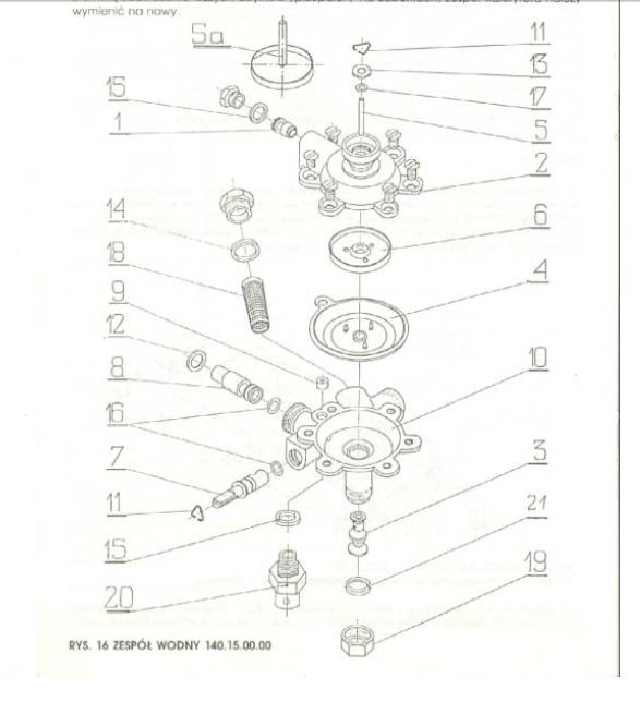

darcun4, nr 20, zaworek bezpieczeństwa zwany "bezpiecznik 5a - podzespół wałka sterującego". Mam taką samą instrukcję tego pieca ale nic nie wyczytałem o tym jak zmniejszyć ciśnienie ciepłej wody w piecu po zakręceniu wody.
Jak pisałem wyżej żeby nie kapało po zakręceniu wody wystarczy delikatnie odkręcić ciepłą wodę tak żeby piec się nie załączył.
Po mojemu to po zakręceniu ciepłej wody w piecu jest za duże ciśnienie wody i nie wiem jak to ciśnienie zmniejszyć.
Jeżeli próbowałeś regulować to tym pokrętłem oznaczonym nr 7 i nic to nie dało, to ja jeszcze spróbował bym odkręcić ten zaworek i lekko rozciągnąć sprężynę.

darcun4 pisze:to ja jeszcze spróbował bym odkręcić ten zaworek i lekko rozciągnąć sprężynę.
ten nr20? ale ja założyłem nowy :(
