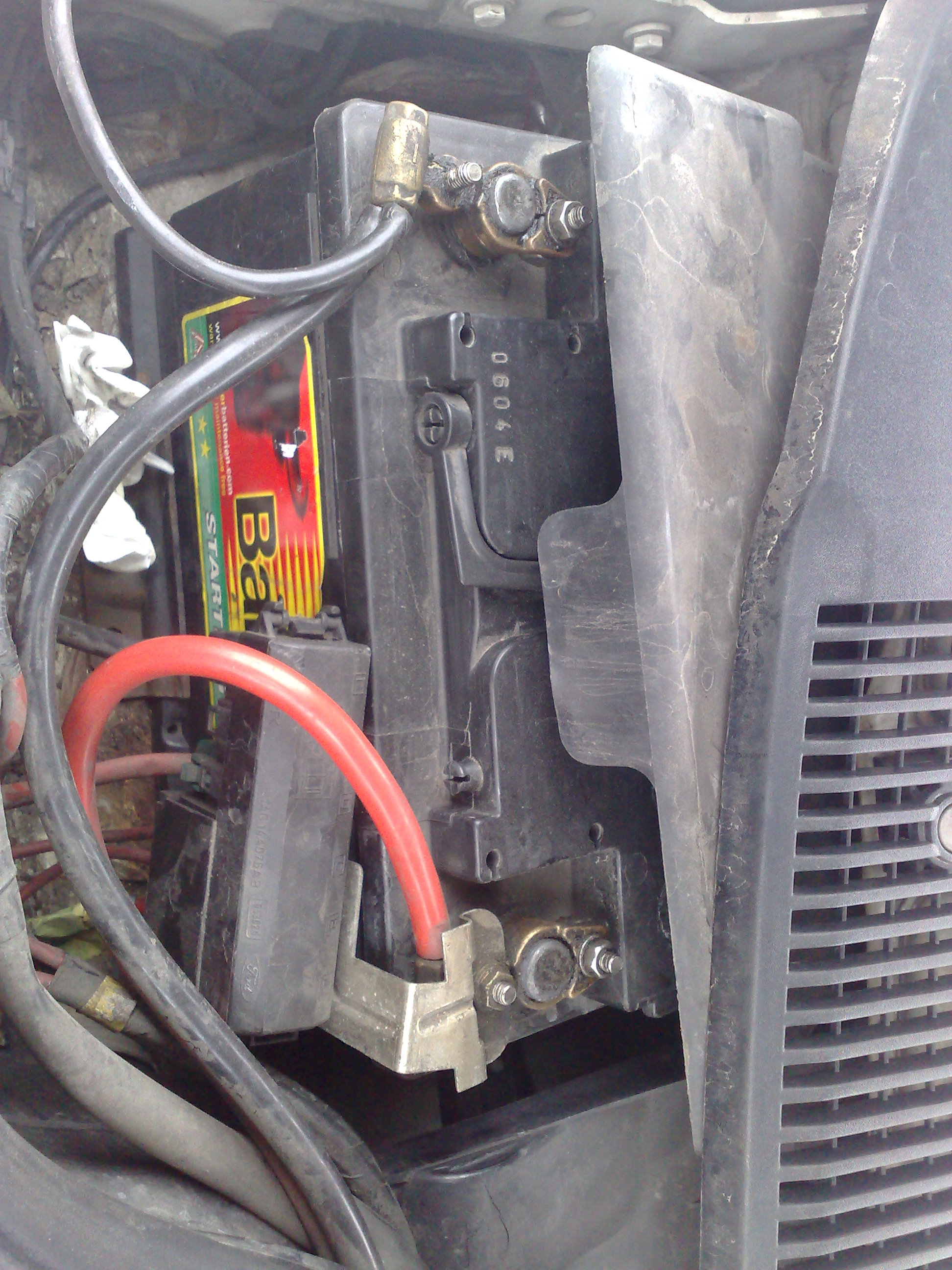

W moim nowym nabytku poprzedni akumulator był totalnie wykończony i nie dało się z nim już nic zrobić. Miał płaskie klemy. Niestety potrzebowałem dość szybko nowy akumulator i w miejscu, gdzie zwykle w taki sprzęt się zaopatruje nie mieli takiego na stanie. Dopiero za kilka dni.
Kupiłem więc zwykły (okrągłe klemy) i przejściówki. Niestety nie dało się za ładnie tego zamontować i "+" wygląda troszkę przerażająco:
Niestety, blaszka od + z kostką, jakkolwiek bym kombinował nie chciała się dopasować przez co nie dało się tego w ogóle założyć. Tak więc tymczasowo zamontowaliśmy w taki sposób. Na to oczywiście idzie plastikowa pokrywa od aku, tak, że "+" jest odizolowany od maski (co chyba logiczne 0;) ...). Niestety troszeczkę przez to maska odstaje.
Czy mogę jakoś tak dociąć tą blaszkę aby pasowała do + i ta skrzyneczka byłą umiejscowiona jakoś normalnie?
Jak Wy macie z akumulatorami, też płaskie klemy?

oeriel pisze:Niestety nie dało się za ładnie tego zamontować i "+" wygląda troszkę przerażająco:
Bo zamontowałeś to odwrotnie :) Płytka z wychodzącymi trzema kablami zasilającymi powinna wisieć tuż przy ściance aku a te trzy czerwone kable powinny iść do dołu ;)

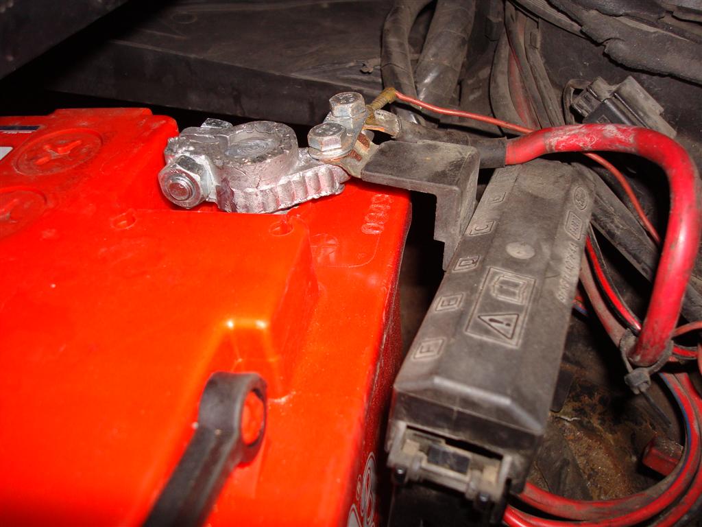

Posty: 23731
może lepiej poszukaj jakichś lepszych przejściowek,powinny być dostępne rozsądniej wykonane. Przejrzyj dokładnie internet. Ja do swojego kupiłem miesiąc temu akumulator na płaskie klemy i w miarę bez problemów do znalezienia,ale skoro już taki masz. W vanie mam na okrągłe,tyle że ktoś ładnie to wszystko przerobił,cykne fotkę to zamieszcze.

Yagr pisze:Bo zamontowałeś to odwrotnie :)
Nie ja to montowałem, ale na odwrót tego się nie dało 0:) Ta blaszka przeszkadzała. Zahaczała albo o klemę, albo o sam akumulator.

Posty: 23731
nie wiem jak ktoś to u mnie zrobił,ale wygląda jakby tak wyszło z fabryki,bo z blacha od + wygląda jakby nikt nigdy nie kombinował,a nie jest taka jak w wersji na płaskie klemy. Może mam jakąś inna wersję choć pierwszy raz bym się spotkał z taka odmiana w escorcie

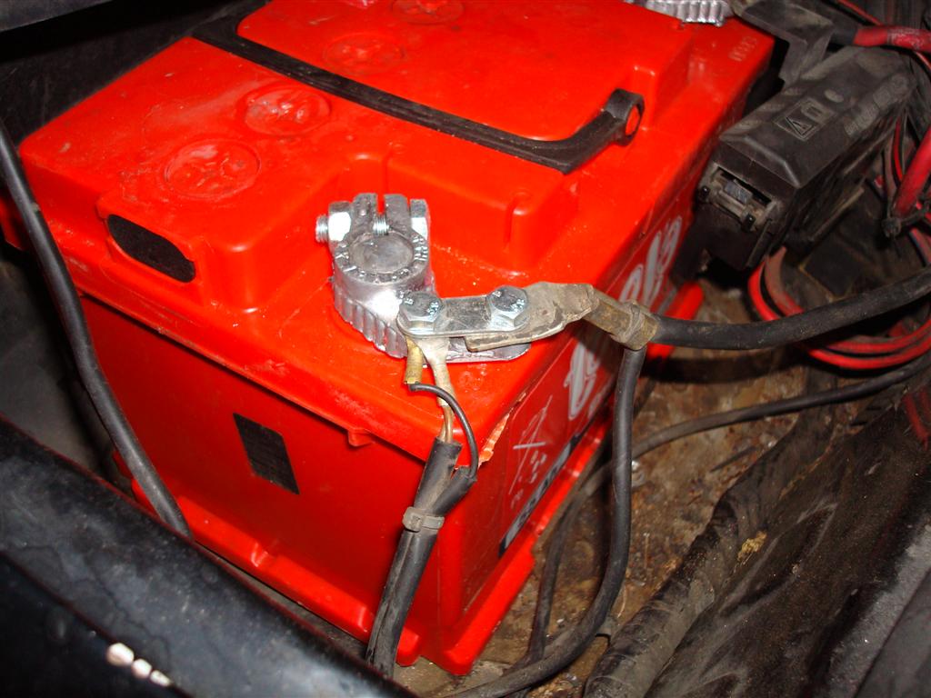

Posty: 13036
też przerabialem u siebie i nie obyło się bez cięcia tej błaszki. Gdzieś wstawialem zdjęcia jak to u mnie jest i zdjęcia od kolegi novego co mi podesłał na wzór. Wszystko musi pasować idealnie bo ja mam za wysoki akumulator a nic nie wystaje.
Blaszkę przykręcasz bezpośrednio do klemy - nie potrzeba żadnych dziwnych przejściówek

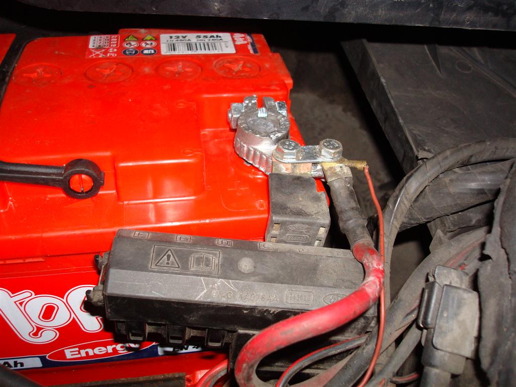

Posty: 13036
ja to zrobiłem tak
akurat to nie moje zdjęcia tylko od kolegi novego :)
