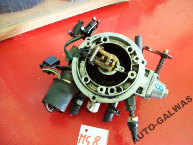

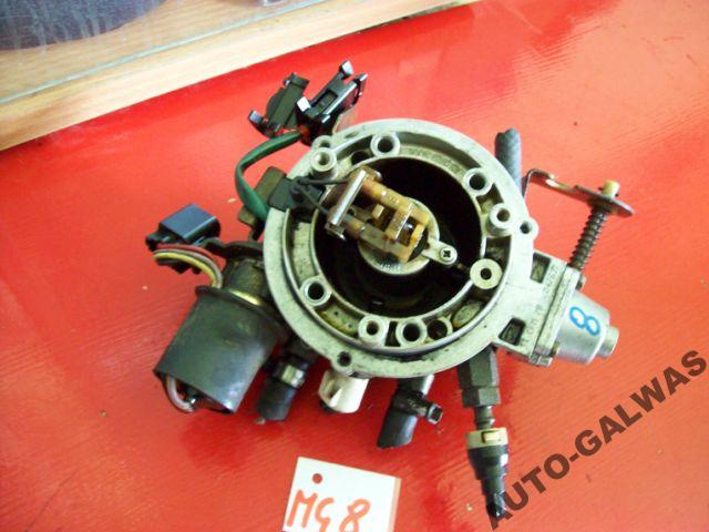

Jebaniutki
Post autor: Jebaniutki »
Kurcze sam już nie wiem:P Nie wiem można linki do serwisu aukcyjnego umieszczać ale dokładnie coś takiego mam:
Pozwoliłem sobie na lekkie przerobienie Twego posta :mrgreen: :mrgreen:
Ostatnio zmieniony 23 mar 2011, 22:01 przez Jebaniutki, łącznie zmieniany 1 raz.
