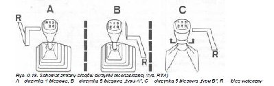

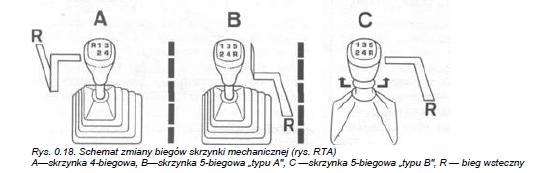

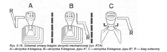

emedee, 1,8 w tych rocznikach to zawsze zetec. Dla mocy 105KM była skrzynia BC-05. POdciągany pierścień do wstecznego był z kolei w MTX75... więc... albo się mylisz co do podciaganego wstecznego albo masz MTX'a... Silnik RQB ma z boku (od strony cewki oznaczenie "RQB". Ponieważ nala nie wiemy co masz za skrzynię to ciężko ci coś wskazać, zwłaszcza że da się do tego wrzucić j MTX75 i BC-05 ;) Mogą być inne ośki...
Poniżej masz schematy pracy lewarków ... pierwszy sobie daruj - to 4 biegówka, drugi to BC-05 a trzeci to MTX75.

Yagr jestes w błedzie w modelach z silnikiem RDA był tez montowane skrzynie mtx, ale tak opstawiam ze jesli masz normalny wsteczny to masz ib5 jesli wsteczny jest podobny do vw to masz skrzynie mtx
:mikolaj:
Posty: 14736
iglaxr3i pisze:Yagr jestes w błedzie w modelach z silnikiem RDA był tez montowane skrzynie mtx
zgadza się ale tylko w XR3i ;)
