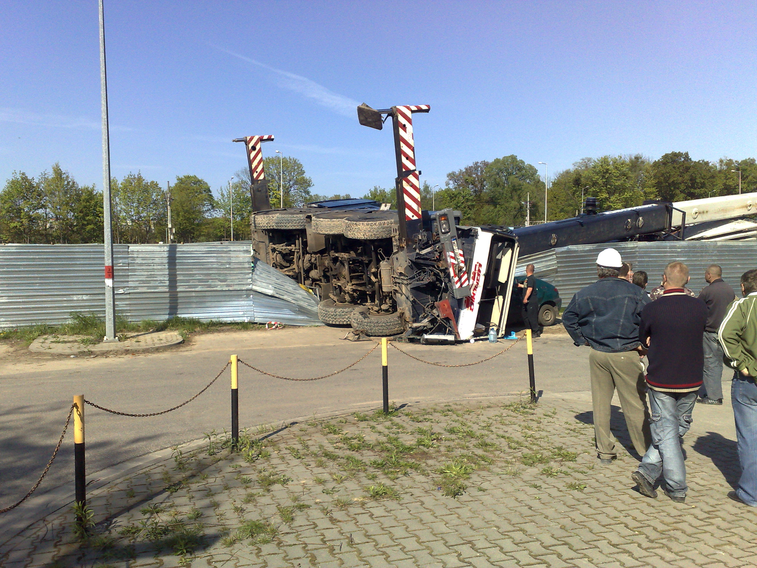

wypadek na budowie pod moim domem, jak dla mnie,to nie zabezpieczyli odpowiednio tego dzwigu i go o przewocilo obracajac przy okazji o 90 stopni dlatego wpadl na auto. wywrotka przy pelnym wyciagnieciu dzwigu. Oczywiscie mialo to miejsce dzisiaj

Bardzo często zdaża się tak , że operator wyciąga podpory na max z tej strony , z której bedzie podnosił ciężar , natomiast z drugiej strony podpiera się dla równowagi tylko na krótkich podporach.
Jest wszystko dobrze dopuki ciężar jest podnoszony i opuszczany żeczywiście na tą stronę co są podpory wystawione .
a ze zdjęc wynika , że właśnie tak było - do góry sterczą dwie wysunięte podpory , natomiast po drugiej stronie podpory są schowane.
Wypadki w takim przypadku zdażaja się w momencie , gdy podnoszony ciężar źle jest podwieszony pod zblocze i nagle spada , urywa się itd.
W każdym bądź razie w jednej chwili żuraw zostaje bez obciążenia .
W takim momencie siły działające na żuraw sprawiają , że żuraw wywraca się dokładnie na stronę przeciwną do tej co podnosił ciężar.
99 % wywrotek żurawi jest z tego powodu.
Sądząc po zdjęciach właśnie taki przypadek mial tu miejsce.
Ewidentna wina operatora żurawia.

moze i tak
pewnie moze dostac wiecej niz samochod warty ale mi by bylo szkoda mojego esska.. chociaz jest malo co warty..ale ..
a jak przypadek i tym bardziej ze zawsze stawial gdzie indziej to mial wielkiego pecha

:Jamszoł, a takie dźwigi w ogóle mogą pracować przy złożonych podporach? Nie ma tam jakiś układów blokujących? Że można pracować tylko, jak dźwig jest ustabilizowany.
A ten, który sobie tam zaparkował osobówkę, to trochę nieodpowiedzialnie postąpił. Wiadomo, że budowa i jej okolice, to rejon wybitnie niebezpieczny. No chyba, że to był operator dźwigu, któremu nie chciało się daleko do pracy chodzić
Niemniej podejrzewam, ze koszty naprawy tego dźwigu mocno przekroczą koszty tego auta.
Właśnie :Jamszoł, jak to się naprawia? Przecież ramie jest chyba przekoszone i skrzywione.

Mikosz, jest to na ulicy szybowcowej albo jak kto woli przy ulicy lotniczej, ma tam powstac centrum sportowo uslugowe, wlacznie z basenem. a to auto mialo prawo tam stac, bo to normalne miejsce pargingowe, budowa jest odgrodzona plotem i za nim mozna juz robic co sie chce. Poza tym na tej ulicy jak sie przyjezdza wieczorem,to nie ma gdzie stanac,wiec kazde miejsce jest wykorzystane i czasem nie ma wyjscia i trzeba stanac przy plocie.

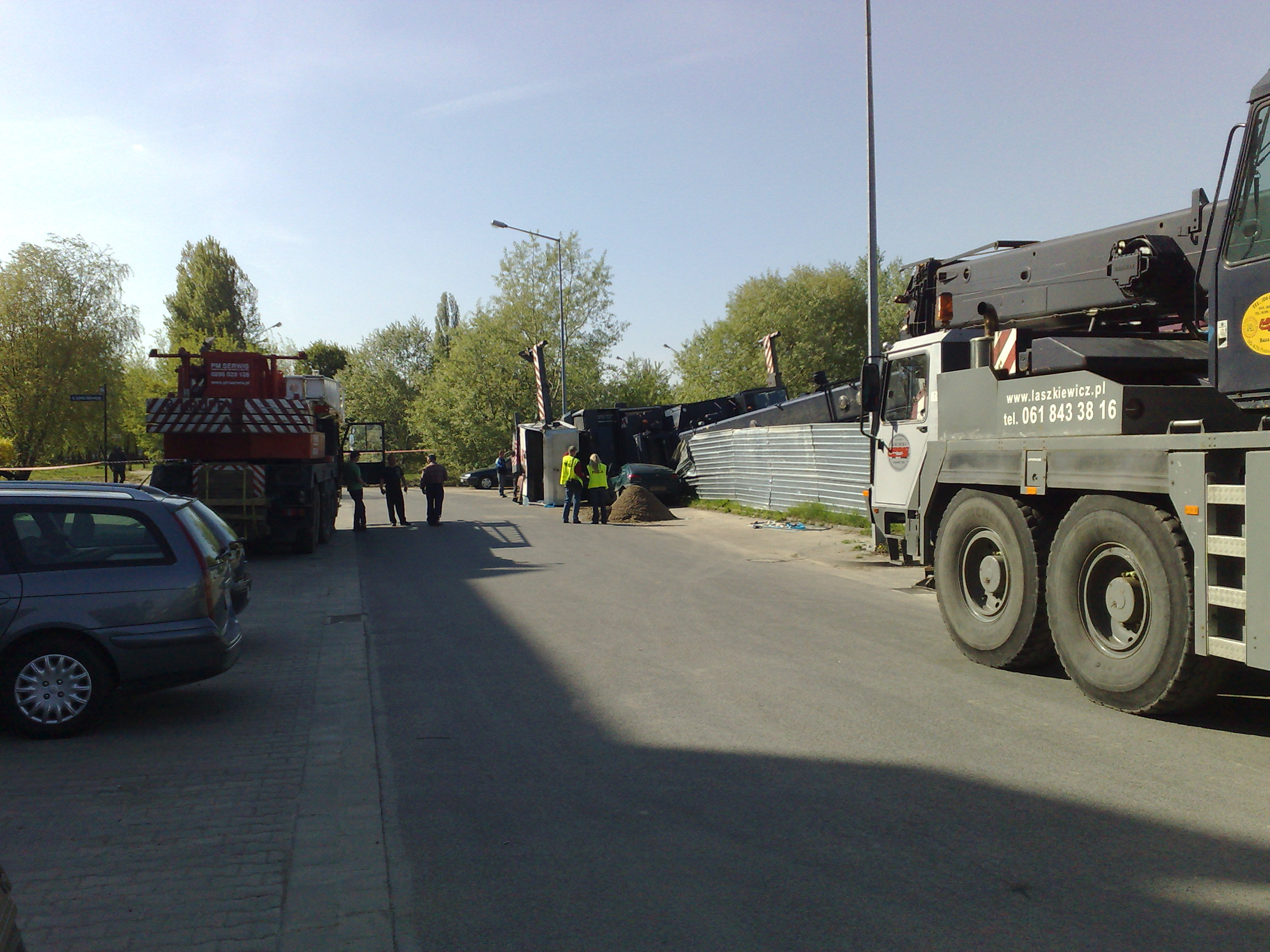

Wina oczywiscie byla dzwigowego (juz stwierdzono), wlasnie z katowic jedzie dzwig ktory bedzie go podnosil, niezla akcja bedzie,ale cos czuje ze do poznego wieczora ona potrwa,bo beda niezle musieli sie przygotowac do tego, zwlaszcza ze cale ramie jest rozlozone.
Dodalem nastepne zdjecia, tym razem juz sie dalo zrobic z bliska.

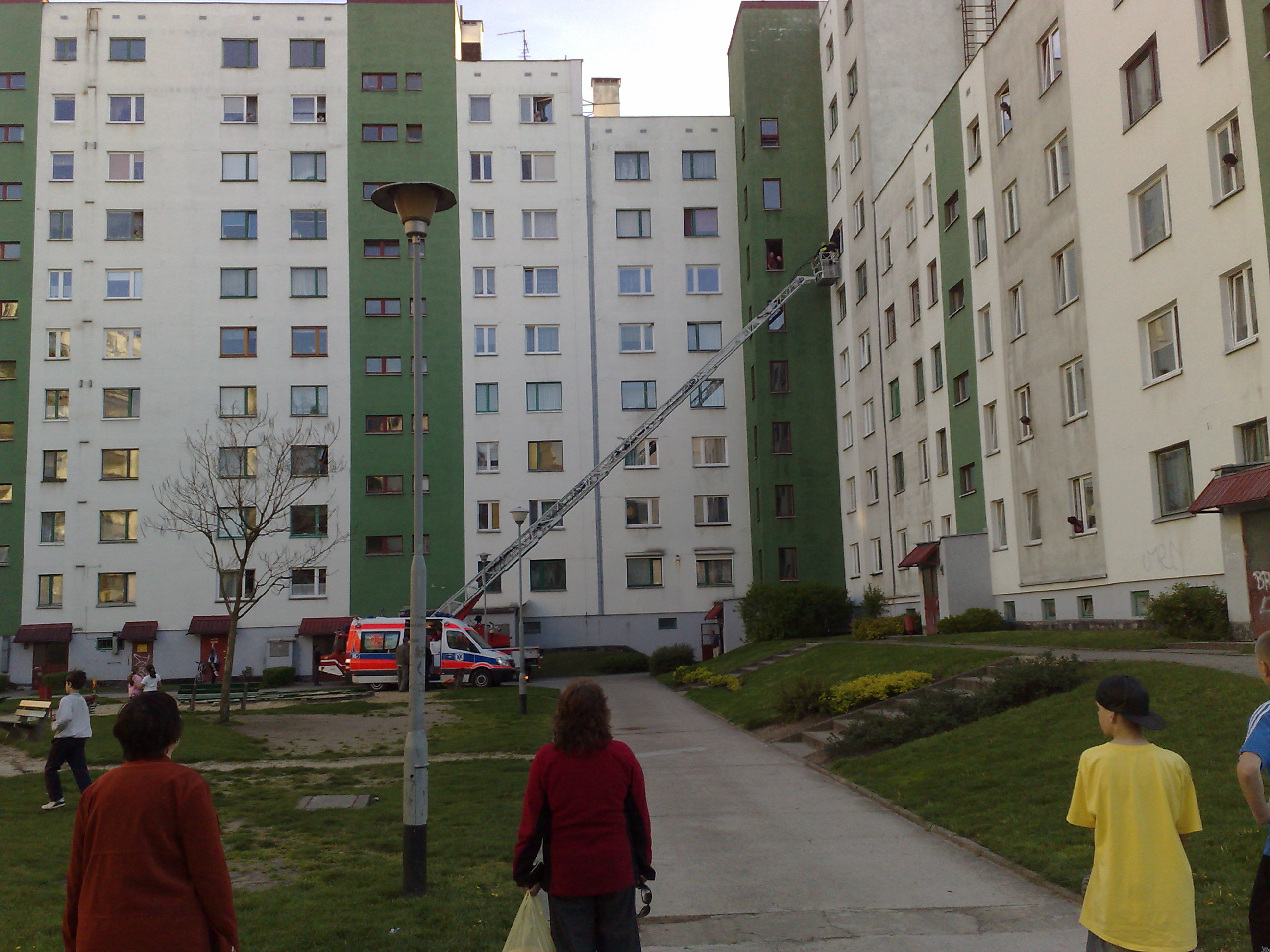

A na nastepnych fotkach 500m dalej przed chwila chcial skoczyc gosciu z 5 pietra (stal w oknie), niestety sie spoznilem i nie widzialem tej akcji w calosci, ale mam fotke jak to wygladalo i na koniec strazacy wchodzili przez okno do mieszkania z ktorego sciagneli goscia. Moze go dzwigowy ?
(ale tego nie wiem)
