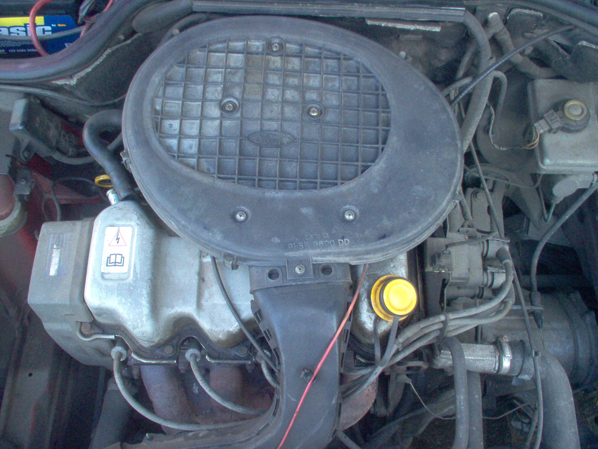

Witam.Mam takie pytanie,ponieważ zamierzam założyć instalacja gazową w swoim essim,zwracam się z prośbą o napisanie mi co będzie dokładnie potrzebne bo chce kupić na allegro i oddać do gazownika.Jest to escort z 1992 roku silnik 1.4 (f6f).gaznik weber chyba jest to monowtrysk.Pozdrawiam.

Damian, foty niestety niewiele daja bo jak jaceklodz18, napisał to jest składak i może być np. 1,6 z taka puchą filtra na gaźniku lub inne cudo. Pewne jest natomiast że to motor CVH a co do pojemności to trzeba by podać nr z głowicy. Ale najprawdopodobniej będzie to 1,4 na monowtrysku
- Posty: 11813
to jest 1.4 na monowtrysku na 99%. poza tym ma sciagniety wężyk od odmy nie wiedziec czemu
z elektroniki to do tego silnia spokojnie wystarczy sam przelacznik od gazu z wiązką, np. STAG2-W np. stąd http://www.allegro.pl/item622554346_tan ... a_vat.html a regulacje składu mieszanki po prostu zrobić na śrubie i tyle. no chyba, że kolega chce miec full legal to wtedy ... ale nei sadze, bo jakby kolega chcial full legal to sam by tego nei zakladal bo do tego trzeba miec uprawnienia a jak sie ma uprawnienia to sie na forach nie pyta co potrzebne do zalozenia instalacji ...

jaceklodz18, jak mowilem to jest monowtrysk i wlasnie na to co zdjales i odsloniles kupujesz i przykrecasz mikser, o ile sie nie myle to dokladnie taki http://allegro.pl/item607907714_promocj ... _f_ra.html lub na przyklad taki http://allegro.pl/item621212190_mikser_ ... trysk.html
