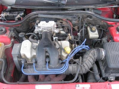

Aktualnie cos takiego posiadam;p widac tu cos?
Posty: 14754
To jest EFI (co zresztą pisze wyraźnie ;) ) czyli wielopunktowy wtrysk paliwa. Ten twój kumpel to jednak się na samochodach zna tylko trochę... A czy to LJF czy LJE to zerknij pod spód czy masz katalizator czy tłumik (ale ktoś już mógł wywalić kata) albo czy na lewym nadkolu masz potencjometr regulacji zawartości CO, ten jest właśnie w LJE ;)
