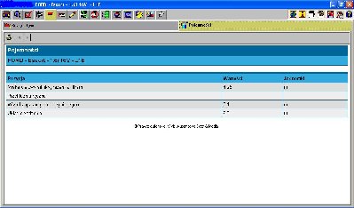

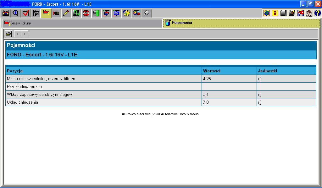

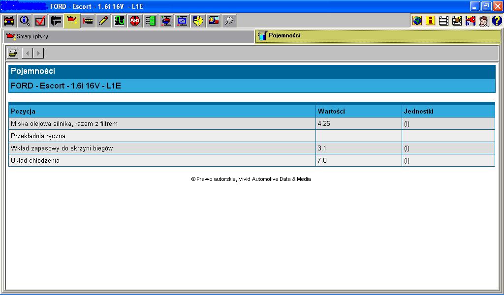

Zdjęcia są tu - poszukaj - opis jest przy zdjęciu http://siec.no-ip.com/forum/viewtopic.php?t=3378
