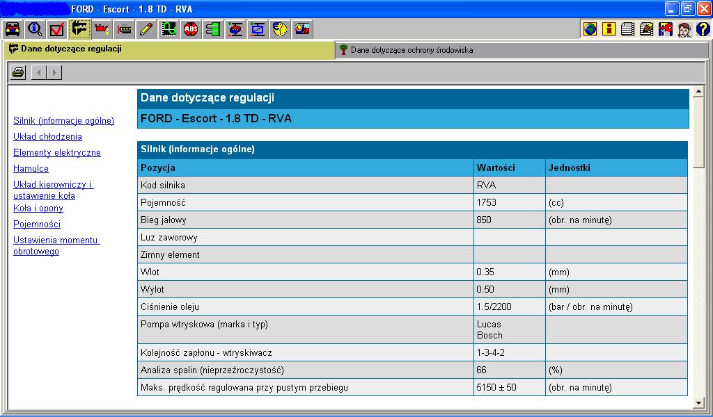

Tak jak w temacie.Ma ktoś może dane dla tego silnika.Bo w WKŁ mam tylko dla silnika wolnossącego oraz dla wersji TD z intercoolerem.Z górki dzięki.
- Posty: 23784
gracurulezzz, jakich konkretnie danych potrzebujesz ? Regulacyjnych, czy tylko informacji o mocy i momencie obrotowym ?

WieSiu, chodziło mi o dane i regulacyjne i dotyczące spalania,przy jakich obr.silnika jest najwyższy moment itd.Chciałem zobaczyć jak to się ma do rzeczywistości.A jeździ się lepiej,lepsza dynamika silnika turbo dużo daje.100km/h to nie problem w tym aucie mimo że to kombi i wiadomo buda cięższa chwilka i już setka,można się zapomnieć
.Starego Essa trzeba było dusić żeby się rozpędził no i trzymać na dość wysokim momencie obrotowym np.przy wyprzedzaniu a już nie powiem o spalaniu CVH to smoki straszne.A w tym dieselku jednak od tych 2300 rpm czuć to turbo i autko fajnie się zbiera.Jestem bardzo zadowolony,z tym że czeka mnie chyba regeneracja pompy wtryskowej ale to już inna bajka.
