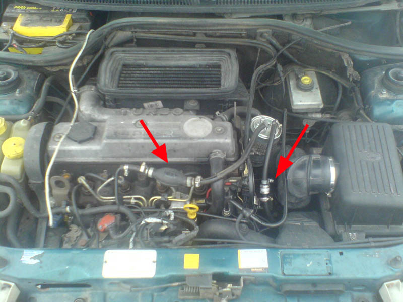

podepnę się do tematu, bo u mnie ostatnio też te same objawy. Muszę go dłużej kręcić, żeby rano złapał niż nawet w zimie z 15 stopniowy mróz (wtedy łapał w sumie z pierwszego strzału). Pompa świruje od początku, potrafi złapać 3tys. obrotów i trzymać, teraz znowu inaczej się zachowuje, łapie np. 2 na wolnych obrotach, trzyma 1,5 itd. ogólnie ciężka do przewidzenia, ale to kręcenie też jest nieco dziwne. No i pytanie do speców, jakie ciśnienie powinno być w 1.8 td? pozdro
Pele, a zobacz tak -(to samo się tyczy Asterix07417, ) rano zanim zaczniecie kręcić rozrusznikiem - podpompuj ręczną pompką aby stworzyć ciśnienie paliwa - jeśli po podpompowaniu odpali od razu , to musicie sprawdzić zaworek zwrotny - możliwe , że zaworek nie trzyma ciśnienia na pompie.

Tylko mój silnik był delikatnie mówiąc "rzeźbiony" :mrgreen:
Ciężko się doszukiwać fabrycznej jednostki, jak oglądałem inne silniki to mój "nieco" odstaje. Wrzucam fotkę i mam pytanie: jeśli podpompuję pompka zaznaczoną i byłoby lepiej to może to być wina zaworka (też zaznaczony) a nie pompy wtryskowej? Bo u mechaników słyszałem ciągle, że to pompa siada, ostatnio dopiero mechanik stwierdził, że cały ten układ jest nieco dziwny i może wina zaworka. Poza tym w czasie szybszej (lub dłuższej) jazdy ta pompka jest strasznie sciśnięta- jak gdyby silnik zasysał a zaworek nie dawał wymaganej ilości paliwa, czuć szarpanie przy wyższej prędkości- czy temu wszystkiemu może być winny zaworek? bo pompa to droga impreza i trochę mnie to martwi;/ z góry dziękuję za pomoc (jamszołowi)- bo pewnie będzie pierwszy :mrgreen:
To może być wina zaworka jeśli stanął gdzieś po środku to po pierwsze przepuszcza paliwo (do tyłu) i z powodu braku ciśnienia silnik nie odpala od razu , po drugie nie przepuszcza tyle paliwa ile powinien i z tego powodu robi się podciśnienie .
Zauważyłem na zdjęciu też , że ten zaworek jeśli nie przepuszcza paliwa i robi się podciśnienie , to te podciśnienie tworzy się na filtrze paliwa .
W tym momencie może być wsysane powietrze poprzez uszczelkę filtra i pompa się będzie zapowietrzać a to też będzie utrudniać uruchomienie silnika.
Podobnie się dzieje gdy mamy zatkany filtr paliwa - wówczas też wsysane jest powietrze poprzez uszczelkę filtra.
Ja bym ten zaworek wstawił za filtr paliwa - a przy wymianie filtra zaciskał wężyk przed filtrem aby paliwo nie uciekło do zbiornika.
