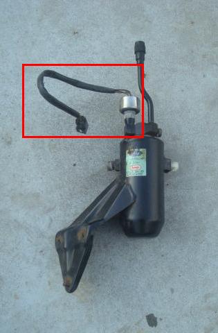

Witam,
koledzy, czy ktoś może mi pomóc w kwestii tego czujnika? Tzn, czy można go wogólę wykręcić od osuszacza? Czy niezbędne jest rozszczelnienie układu klimatyzacji przy wymontowywaniu tego czujnika? Czy występują różne wersje osuszacza czy wszystkie są takie same tj. benzyna, diesel oraz wersje silnikowe.
Pozdrawiam
Napisze o samym czujniku - tak niestety rozszczelnisz układ aaa
Jeśli możesz - to wstaw to zdjęcie z opisem co to zaczujnik do działu elektrycznego w temacie "Wygląd czujników" - temat jest przypięty

Done ;)
Rocky
Post autor: Rocky »
Nikt nie ugryzł tego tematu, więc ugryzłem go ja :grin:
Czujnik osuszacza klimatyzacji jest wykręcalny. Z MK7 spokojnie pasuje do osuszacza z MK6. Oba są nieco innego kształtu, tzn ten z MK6 ma budowę walcowatą i jest około dwa razy większy od tego z MK6. W MK6 czujnik ma zatyczke gumową pod którą kryją się 4 zalutowane piny. W MK7 czujnik jest mniejszy, obudowa jest nierozkładalna w metalu. Niestety aby zmienić czujnik należy rozszczelnić układ :570:
