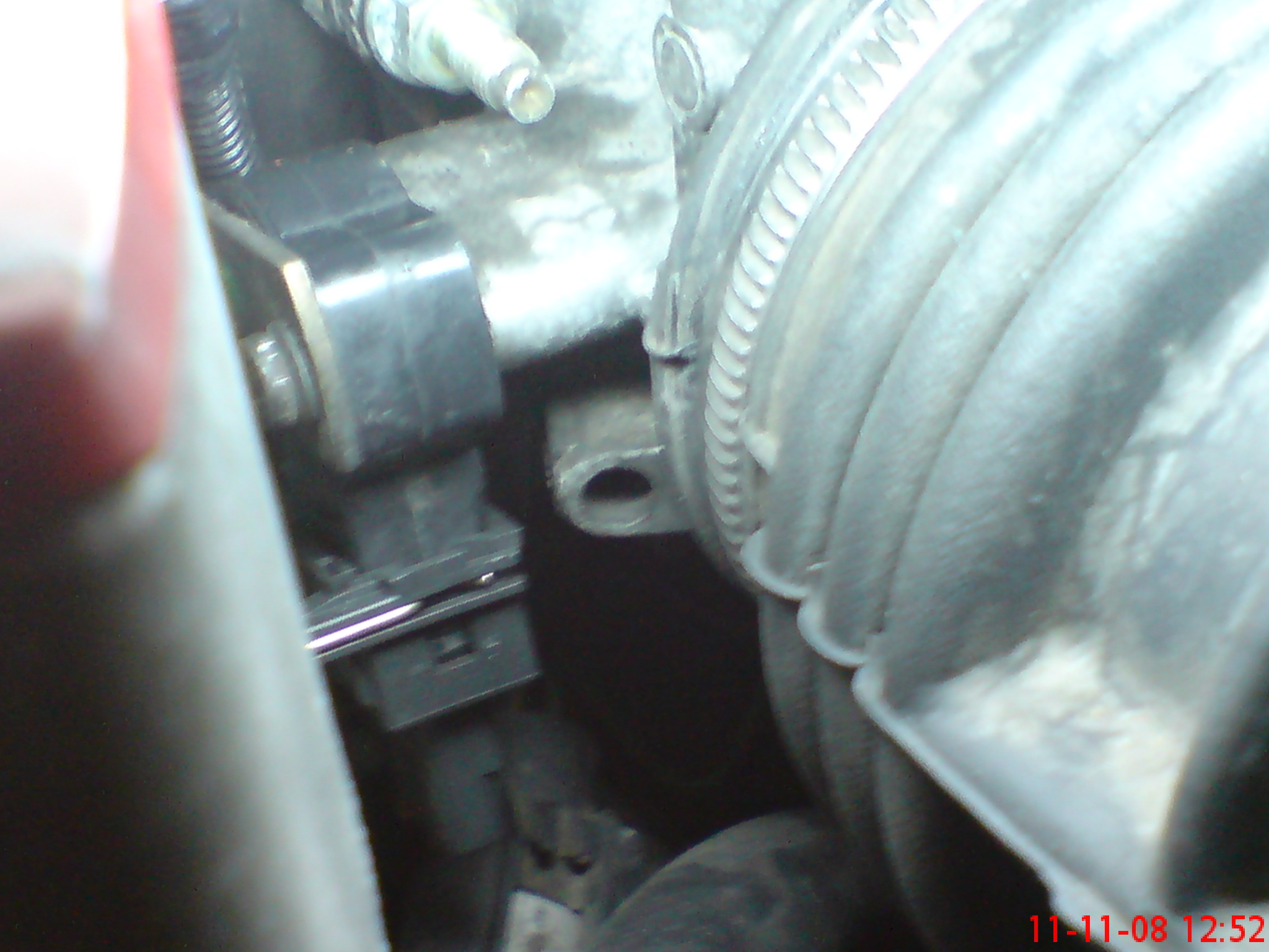

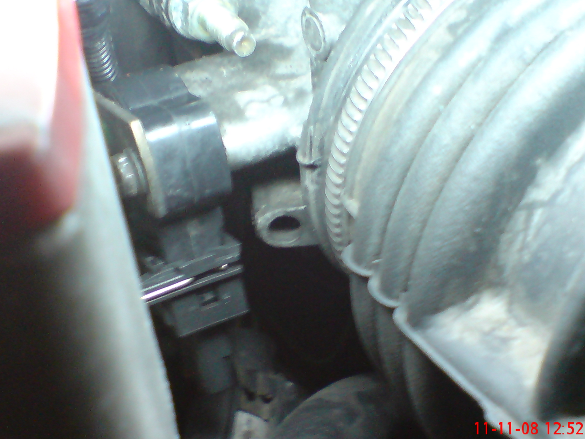

Ven, wg jamszoła jest tam ta śrubka. Ale nie szukaj jej w przepustnicy tylko w obudowie przepustnicy... zresztą spróbuję ci jakies foto zapodać..... Możesz spróbować po nagrzaniu silnika odpiąć wtyczkę z bocznikowego i wtedy wyregulować obroty ta śrubką, niestety nie wiem jakie powinny byc obroty w RS-ie po odpięciu krokowca ale u mnie to ok. 750rpm - myśle że jak na 750-800rpm ustawisz to będzie poprawnie.
up...
Masz fotke przepustnicy, którą mam i jest to prawdopodobnie przepustnica z RSa albo bardzo podobna
Na zdjęciu masz Twoją przepustnicę w RS-sie nad strzałką @ widać otworek od iglicy regulacyjnej - możliwe , że szlak trafił oring na niej .
Wykręcenie iglicy powoduje zwiększenie przepływu powietrza poprzez kanał boczny.
http://siec.no-ip.com/forum/viewtopic.p ... c&start=30
Dodatkowo - Ven - Twoja przepustnica .

Ja myśle tak :
Jeśli żeczywiście jest tak , że od starości na igliczce zmurszał oring i i idzie zbyt dużo powietrza przez boczny kanał w przepustnicy , to komputer na 100 % cofa zawór bocznikowy do zera i więcej już nie daje rady a jeśli tak jest , to jest bez znaczenia czy bocznikowy będzie odpięty czy podpięty .
Wychodząc z założenia , że bocznikowy jest sprawny , możemy śmiało rególować igliczkę (wkręcać) - obroty powinny nam zjechać do nominalnych na jałowym i wtedy bocznikowy zacznie działać .
Oczywiście regulacja na rozgrzanym silniku.
Posty: 14786
ja tam bym profilaktycznie odpiął bocznikowego przy tej operacji bo nie wiadomo kiedy zacznie wprowadzać własne korekty i cała regulacja do d.... Po tych działaniach oczywiście resecik ;)
Można regulować z odpiętym bocznikowym aż do np.700 obrotów - i podpiąć bocznikowy - jeśli podniesie obroty do książkowych to jest OK i nie widzę wtedy potrzeby reseta kompa :mrgreen:
przecież komp daje cały czas sygnal do bocznikowego a że on jest w tym czasie odpięty - to komp nie zanotuje błedu - będzie tylko dawał dodatkowy sygnal na wychylenie bocznika , bo sonda lambda będzie mu podpowiadać , że jest za mało powietrza.
