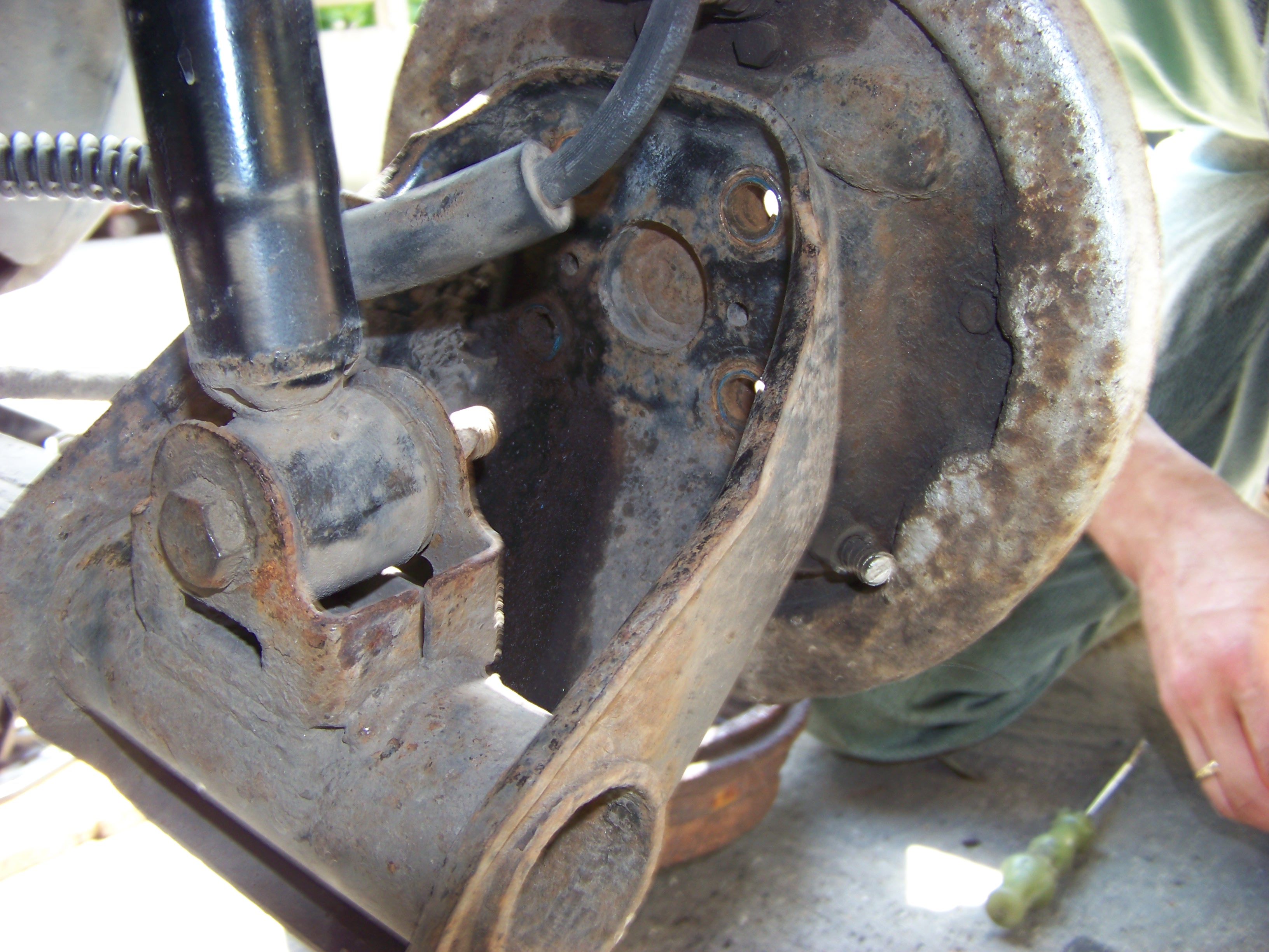

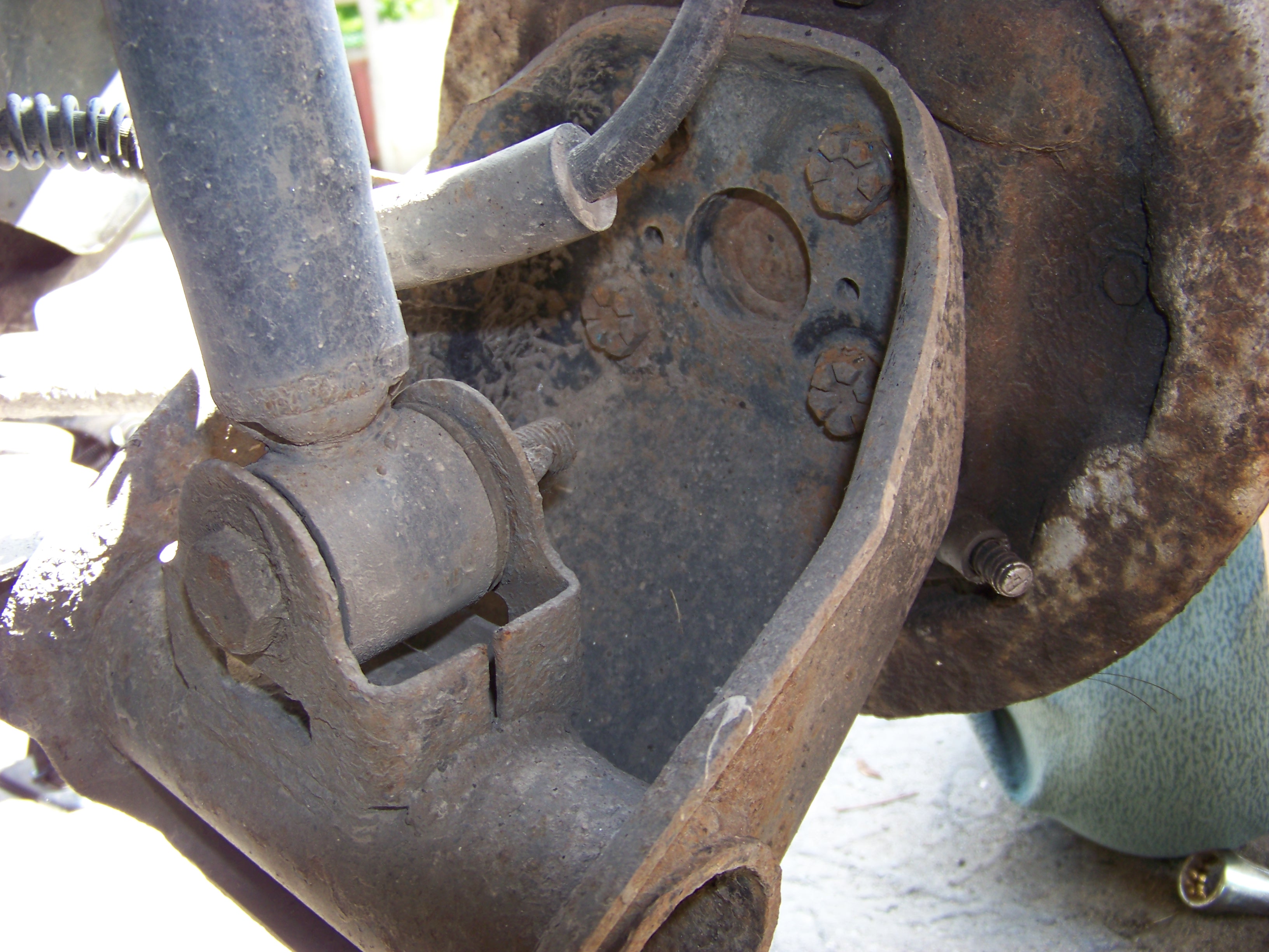

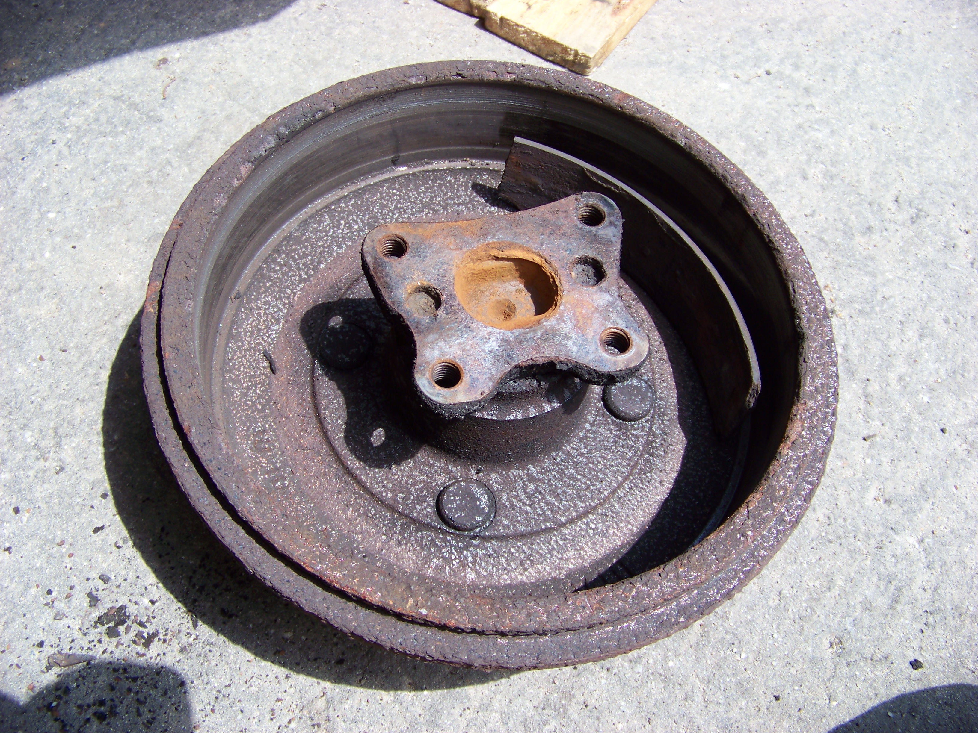

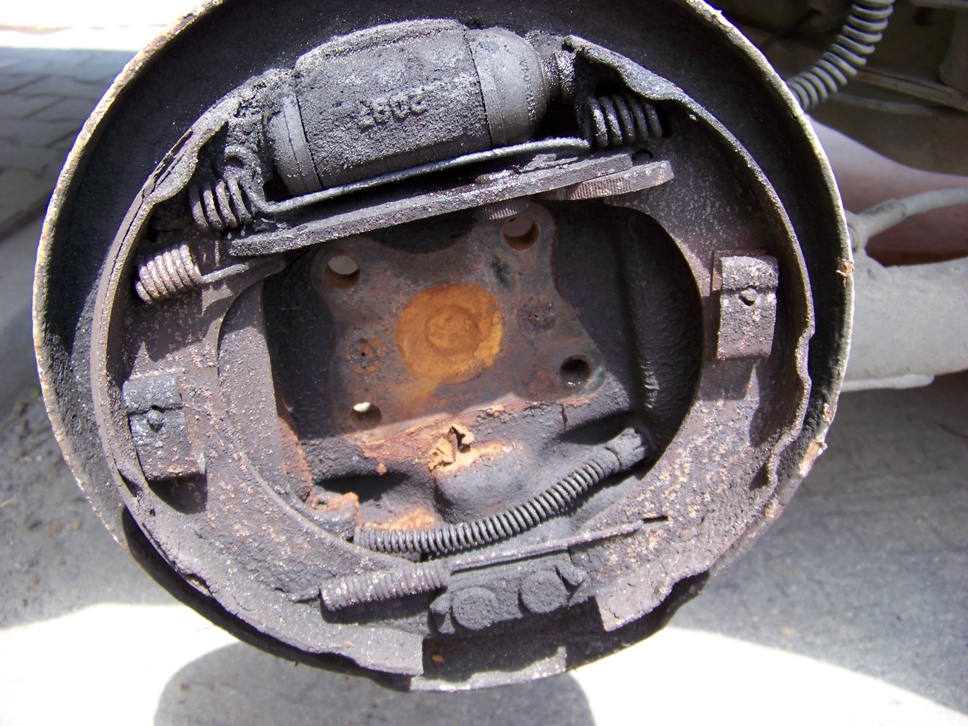

kilkakrotnie na forum wspominałem o prostym sposobie demontażu bębnów hamulcowych bez ingerencji w śrubę piasty, dekielek i łożyska. ponieważ w moim łoryjonie bebechy bębnów mogą mieć lat mniej więcej tyle co sam łoryjon to przy okazji operacji wskrzeszenia tychże hamulców, krótki opis jak to zrobić.
Do odkręcenia 4 śrub trzymających bęben z piasta potrzebujemy klucza 17mm. Ale nie jakiegoś plastelinowego płaskiego oczkowego ale solidnej 6-kątnej nasadki.

To dość oczywiste działania i się zastanawiałem czy to w ogóle wstawiać ale ponieważ już kilkakrotnie poruszany był temat demontażu bębna i męczarni a to ze zbijaniem dekielka, a to z odkręcaniem śruby piasty to mam nadzieje ze teraz każdy będzie wiedział jak to obejść

u mnie te śruby są nie do ruszenia... jedną już ukręciłem, było wiercenie i kupe nieprzyjemnej roboty... a nakrętkę piasty łatwo odkręcić (pamiętając że z jednej strony lewy gwint
), kapselek zakładam zawsze nowy, bo dostaje go gratis ze szczęką, bebnem czy czym tam jeszcze... normalnie kosztuje kilka zł.
