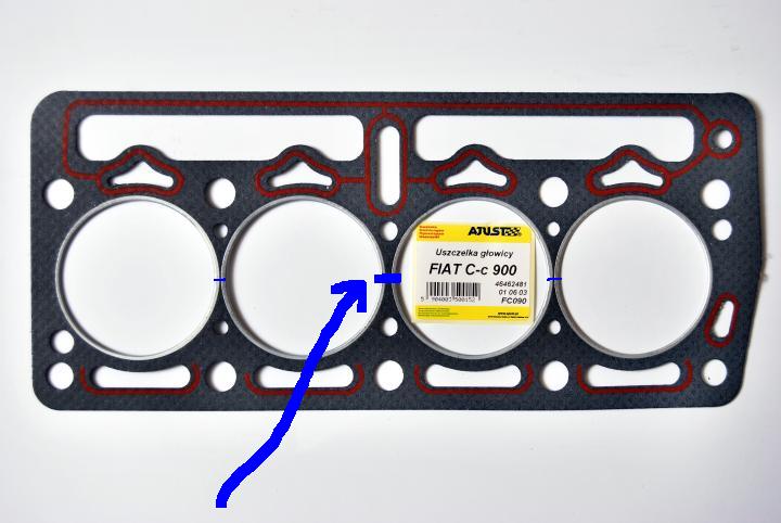

Sprawa ma się następująco: po pęknięciu paska rozrządu został zrobiony "remont góry silnika", planowanie głowicy, wymiana wszystkich zaworów i popychaczy hydraulicznych no i oczywiście komplet uszczelek (dodam że stara uszczelka się pociła ale bardzo mało) oraz kpl. rozrząd, popa wody i koło pasowe. Po tej naprawie auto śmigało 1 miesiąc jak nówka z salonu, aż tu nagle niespodziewanie był kłopot z odpaleniem, ale po kilku prze-gazowaniach mu przeszło. Jednak problem szybko powrócił wieczorem i auto nie chciało odpalić już, ale po morderczych próbach odpaliło ale chodziło na 2 gary i strasznie kopciło na biało i pluło czymś z wydechu. Po holowaniu do mechanika już nie odpalił, a wynik kompresji pokazał 11,6bar 1 cylinder, drugi 4, trzeci 4 i czwarty 11,6. Po rozebraniu silnika okazało się iż winę ponosi uszczelka pod głowicą, która w jednym miejscu o wielkości 0,5cm? miała wypalenie? pęknięcie? Mechanik nie ma pojęcia czemu się tak stao, mówi że możliwe iż blok silnika jest krzywy i tłoki uszkodziły uszczelkę. Czy taki scenariusz jest możliwy? tłoki nie mają luzów, średnice cylindrów były mierzone suwmiarką przed skręceniem i wyglądało wszystko ok, miesiąc działało jak nówka z salonu, więc czy to aby napewno jest realne ze miesiąc chodziło a poźniej z dnia na dzień tak? druga sprawa oleju nie widać aby ubyło, w płynie też nie widać oczek oleju i jest go tyle co powinno

Na przykładowym zdjęciu uszczelki pokazuję niebieskim kolorem w którym miejscu pękła? wypaliło? uszczelkę (szer. 0,5cm?) dodam iż koło pozostałych też już coś się z tym zaczęło dziać (czarne)
