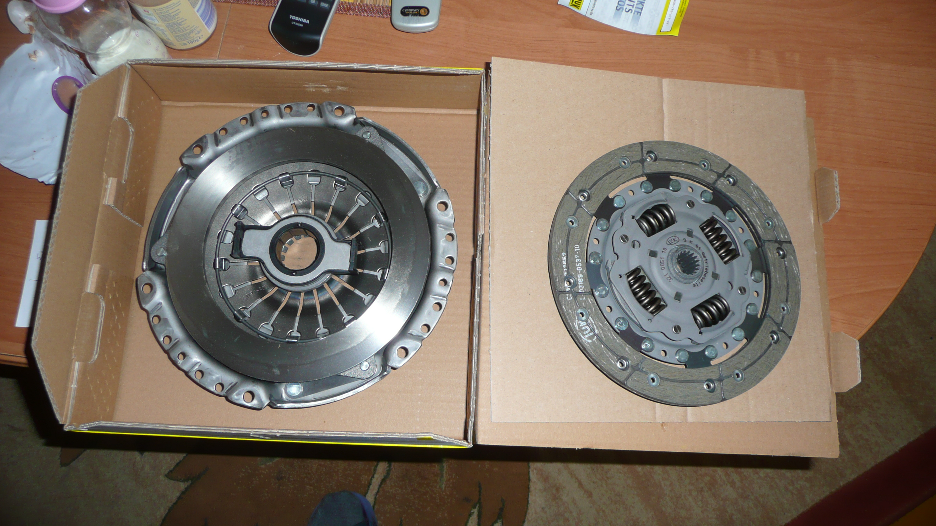

eksel7
Post autor: eksel7 »
Miałem dokładnie tak samo-wymienilem sprzęglo ( 415 zł + 270 wymiana) ale autok teraz jeżdzi jak trzeba zero problemów z wyprzedzaniem .pozd
