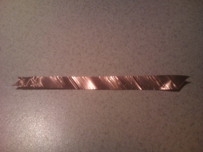

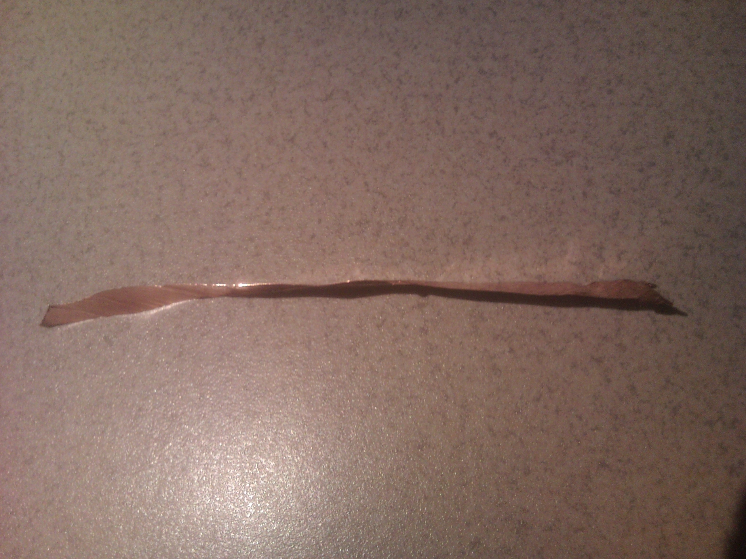

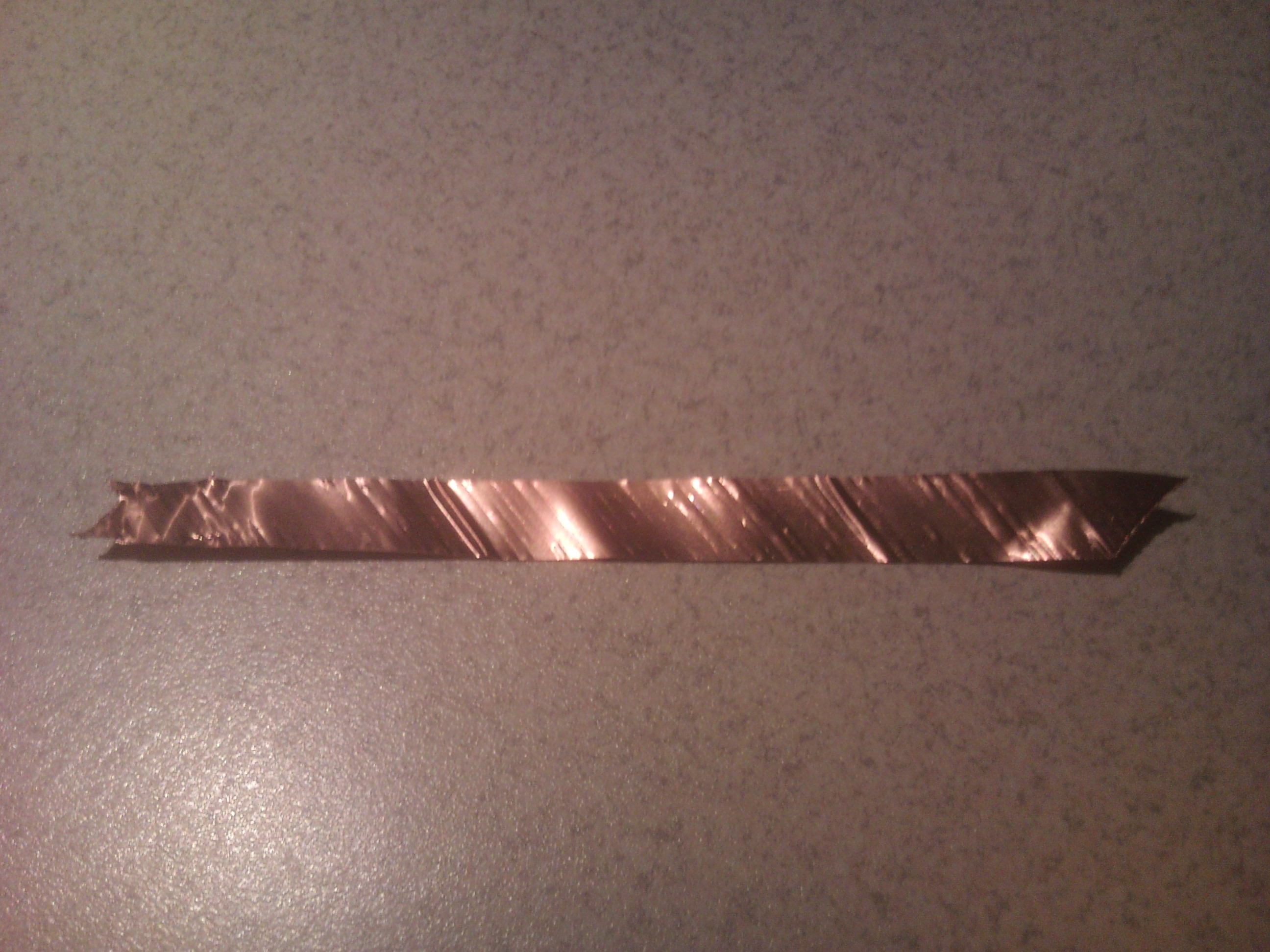

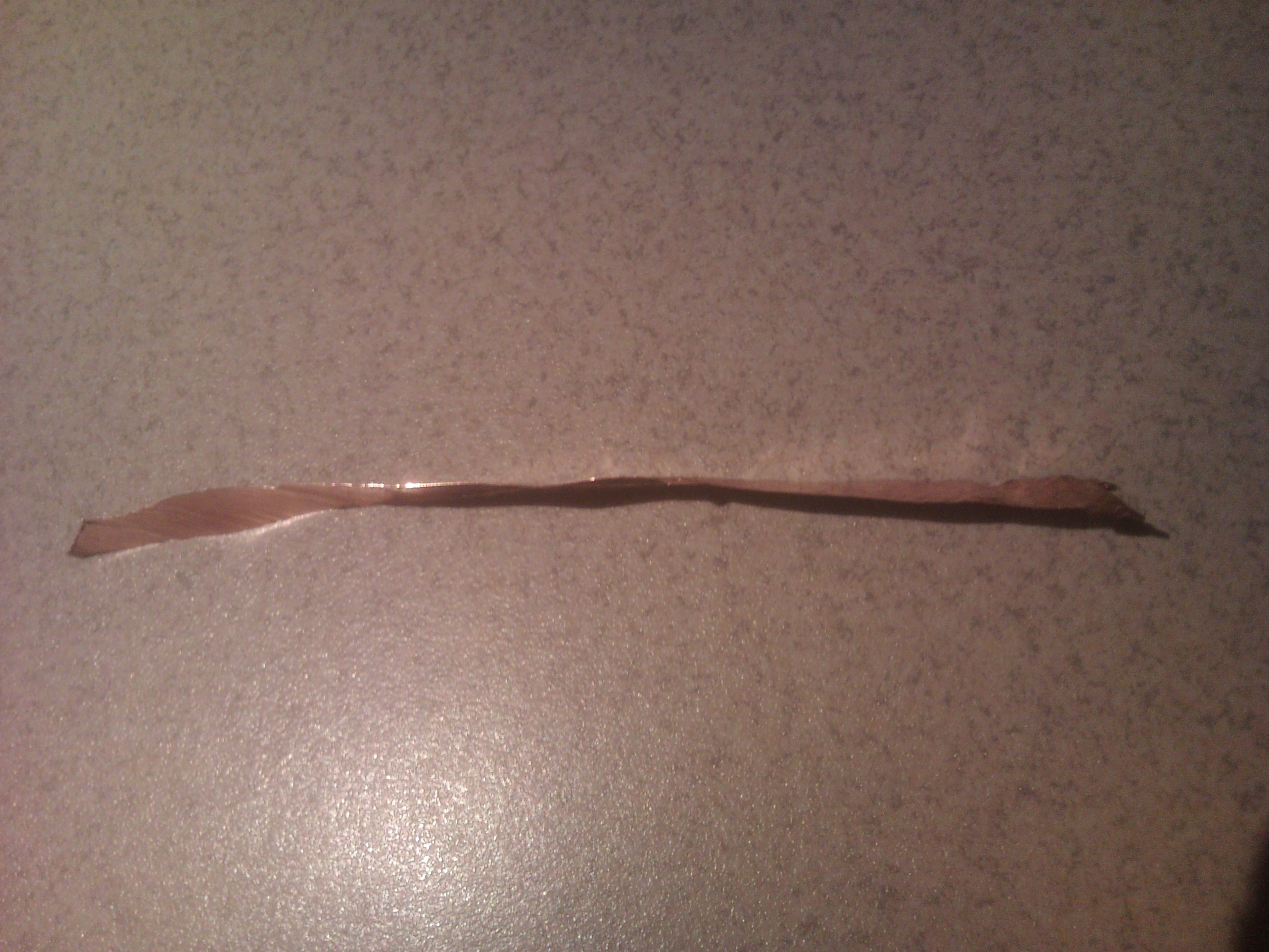

Kiedyś kupowałem do F126p jak naprawiałem grzaną tylną szybę ale były tylko w małych buteleczkach
to nie jest klej a farba przewodząca
Ja mam dostęp do takich blaszek - długość ? różna , od 10 cm do 50 cm ; szerokość 10 mm ; grubość prawie 0,1 mm
Ta akurat ma 12 cm długości
Karol Mały - jak będziesz gotów do dalszych prób (następna szyba :mrgreen: ) to daj znać - podeślę Ci listownie w kopercie A4 kilka szt.
