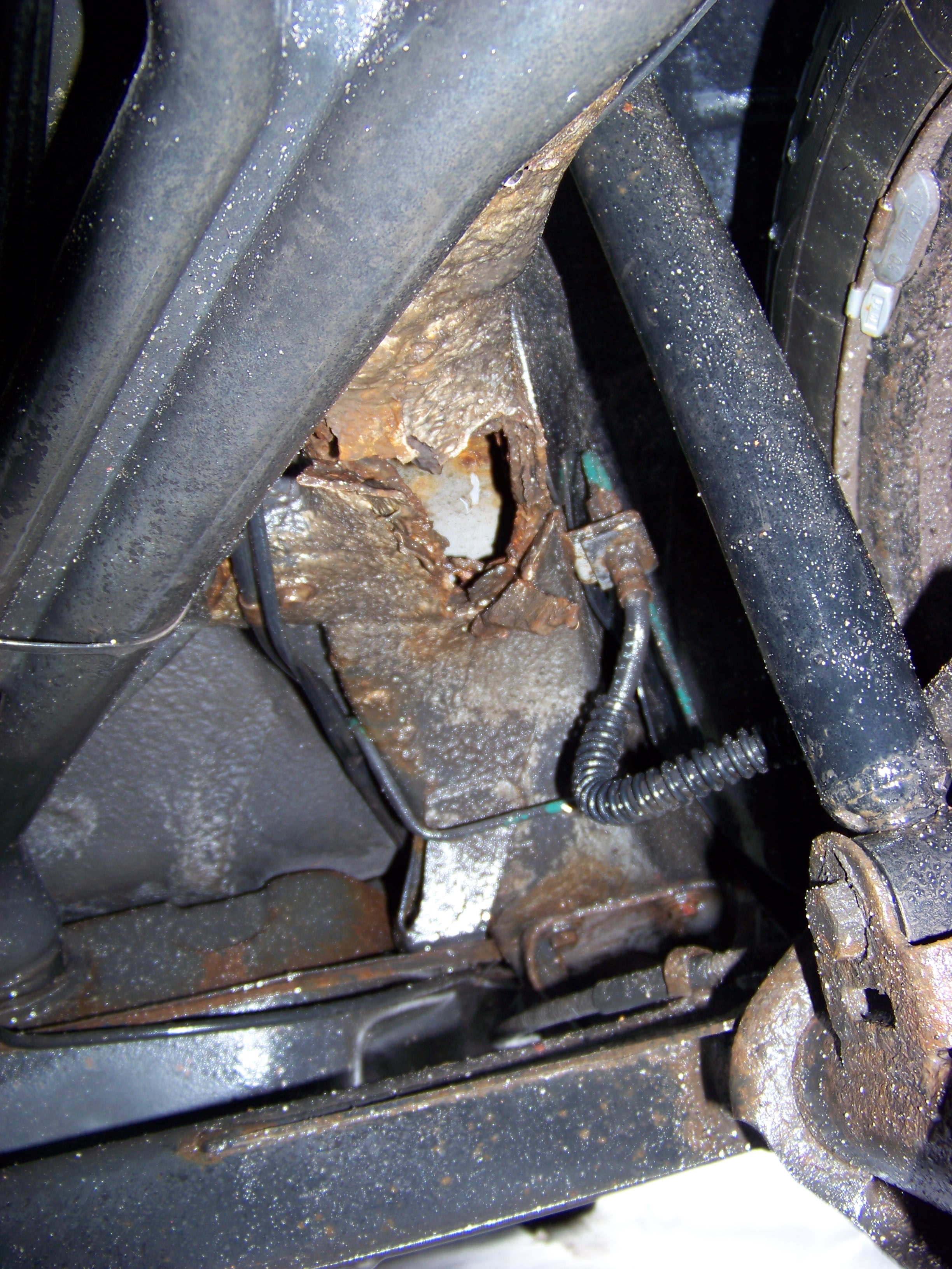

Jurek, chyba żartujesz - to co pokazałeś to podłuznice niemal "sztuka nówka" ledwie przyprószone rudą ;) poniżej masz przykład jak nie powinny wyglądac podłuznice :D

faktycznie podłużnica z elegancką korozja , z daleka poznałem ze to escort :) , ale widzę na zdjęciu ze amorek prawie nówka ,znaczy się że koledze się powodzi :) A bardziej poważnie to juz czas na nie(podłużnice) , bo autko może stać się "nadsterowne " i wybierać drogę za Ciebie .

Jurek, chyba żartujesz - to co pokazałeś to podłuznice niemal "sztuka nówka" ledwie przyprószone rudą poniżej masz przykład jak nie powinny wyglądac podłuznice
O lol :razz: A to z taka dziura da sie jeszcze jeździc;)
