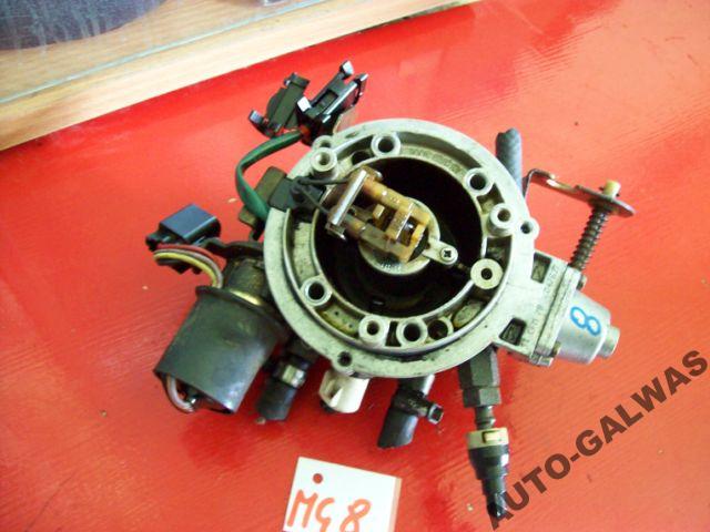

Samochód w ogóle nie chce zapalić ani na benzynie ani na gazie. Widać że benzyna do mono-wtrysku dochodzi. Pompka się włącza rozrusznik kręci ale auto nie chce złapać. Mój silnik to 1.4 Benzyna/gaz.
Zimny silnik zapali ale jak się nagrzeje w ogóle nie chce zapalić.

Jak masz ciepły silnik , to iskra na świecach się pojawia ?
Na pewno jest gaźnik a nie mono - wtrysk ?
