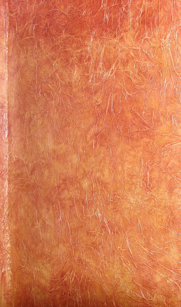

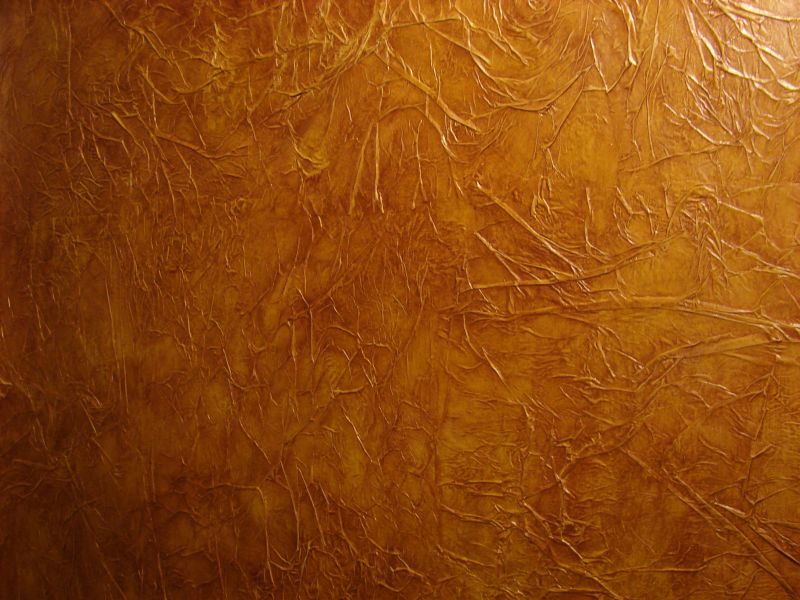

Yanek jednym z efektów mam zrobiony przedpokój, a innym robię właśnie kuchnię: http://www.unicell.pl/produkty/system-d ... -specjalne
darcun4, jak mozesz to daj jakies foto ;)
Posty: 3498
Przedpokój mam zrobiony przy pomocy "papieru do kreatywnej dekoracji".
Proste jak drut tylko czasochłonne, bo praktycznie aby robić następną rzecz, poprzednia MUSI wyschnąć.
1. gruntujesz ścianę gruntem z drobnym piaseczkiem
2. z zakupionych arkuszy papieru udzierasz brzegi aby nie było prostych cięć ( im krzywiej tym lepiej) i miętolisz w kulkę w łapkach.
3. nakładasz na ścianę "bazę" która jest koloru białego i od razu klejem. Na mokrą ścianę po rozprostowaniu tych wymiętolonych arkuszy nakładasz je aby jeden zachodził na drugi i od razy smarujesz tą samą bazą dociskając lekko do ściany. Po wyschnięciu, wszelkie "bąble" " purchle" i inne takie zostaną wciągnięte do środka.
4. nakładasz kolor bazowy, który powinien być jasny ( u mnie był żółto-cytrynowy).
5. po przeschnięciu nakładasz pierwszy werniks pędzelkiem i od razu LEKKO przecierasz gąbeczką
6. po wyschnięciu możesz nałożyć inny kolor werniksu też przecierając gąbką.
7. na koniec nakładasz bejcę ochronną ( coś jak lakier bezbarwny) dla ochrony.
Kuchnia ( ale tylko 2 ściany) już jest robiona przy pomocy farby strukturalnej " Piasek pustyni" i werniksów koloryzujących.

darcun4, bardzo ciekawy efekt :)
