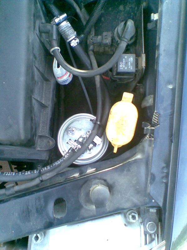

Jamszoł zrobiłem tak jak kazałeś, bo na przykładzie tej usterki widzę że lepiej było od początku Cię posłuchać i założyć taki filtr + gruche lub zaworek i nie wydawałbym niepotrzebnych pieniedzy na kolejne wkłady filtrona i uszczelnianie całości.
Zdemontowałem pompkę z wkładem i założyłem filtrona PP838 zalanego w 3/4 ropą.

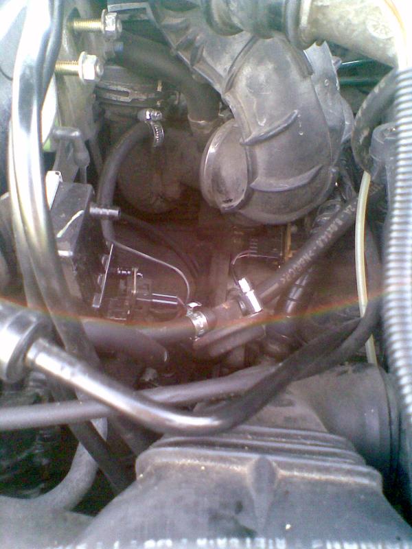

Przy okazji zdjęcia pompki z boku silnika stwierdziłem, że znajdę inne miejsce dla nowego filtra w miejscu gdzie nic już nie zakryje i może spokojnie sobie tkwić. A dzięki temu zyskałem cenne miejsce do turbo, skrzyni i innych połączeń elastycznych - pompa turbo itp.
Wygląda to tak jak w załączniku, zdjęcia kiepskie bo z telefonu, natomiast jeżeli dojdzie grucha wepnę ją tuż przed samą pompą. Zaworek przesunąłem z pozycji Pompa Filtr do Filtr Bak, w końcu jak paliwo ucieka to z filtra do baku, więc zaworek za filtrem też nie wiele mógłby dać, bo zatrzyma tylko to co w pompie, a filtr może być pusty i po chwili zapłonu może zgasnąć.
Na razie mocowanie filtra takie druciarskie, ale zrobie na to obejmę taką jak do rur na tynk i przykręcę całość w tamtych okolicach.
Niestety nie obyło się bez przygód - kręciłem rozrusznikiem licząc w pamięci 13 razy po conajmniej 10-12 sekund. Efekt - akumulator na ostatnim odpalaniu jak już zaczynał chechłać na paliwie ale jeszcze gasł ewidentnie siadał. Zaczęły trykać kontrolki i przygasać, zdało się też słyszeć wyraźnie zmulenie rozrusznika - za mało prądu, ale chycił na szczęście. Pochodził z 10 minut na wolnych obrotach, małą rundka po drodze szybkiego ruchu i gra gitara, czy coś pomogło? Okaże się jutro rano...

MinisterQ pisze:Przy szczelnym układzie/zaciśniętych cybantach filtr nie ma prawa być pusty. Zaworek przepuszcza paliwo tylko w jednym kierunku, w odwrotnym zatrzymuje wszystko łącznie z tym co jest za nim.
Zgadza się. Z tym że moje połączenie wcześniejsze z zaworkiem między filtrem a pompą mogło być bez sensu z tego względu, że istnieje duże prawdopodobieństwo iż pompka jest rozszczelniona i po nocy łapie sporo powietrza do filtra przez co poranny rozruch jest niemal niemożliwy i męczący dla rozrusznika. Tym razem zakładając ten nierozbieralny filtr przełożyłem zaworek na przewód Bak - filtr, bo w razie jakiejkolwiek dalszej nieszczelności w układzie pompa filtr, mam przynajmniej pewność że w filtrze jest paliwo, nigdzie nie uciekło, gdybym dał zawór za filtrem przed pompą, w razie nieszczelności dalszych z filtra mogłoby cofnąć bo nic by nie blokowało drogi ropie. Nie wiem czy się nie pogubiłem w tym co chciałem powiedzieć. Ale mózg już zmęczony.
