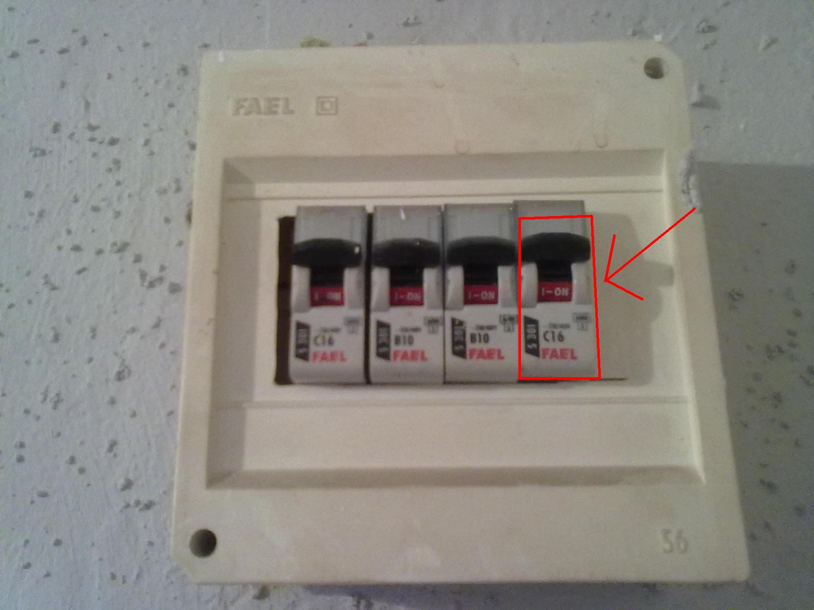

no to jeszcze zapytam o bezpiecznik
aktualnie mam bezpiecznik 16 i nie wiem czy to wystarczy, podłączone mam zmywarkę i piekarnik i na obecną chwilę bojler ale...
jak jest załączony piekarnik i zmywarka na raz to wybija bezpiecznik po załączeniu tych urządzeń razem więc ta 16 to za mało? jak dołożę ogrzewacz to na bank będzie wywalało bezpiecznik
jaki dołożyć? 20?

kupiec, a jakie masz kable? bo nie możemy wsadzić zbyt mocnego
bo zakładam że te "zamkniete" bezpieczniki to 25A

jarekezg, kable to lichota jakaś pewnie bo blok z 1975 roku i nie pamiętam żeby była zmieniana instalacja
a jak to wygląda środku to nie wiem, wiem tylko to co na zdjęciu pokazałem

kupiec, więc ja bym nie szalał z bezpiecznikiem- może czas pomyśleć o choć części instalacji?

sprawdzic jaki masz glowny bezpiecznik i jakie kable bo jak wsadzisz za duzy to mozesz puscic z dymem instalacje. jak masz miedz 2,5mm kwadrat to mozesz spokojnie do 25A bezpiecnzik dac ... tylko pytanie czy w skrzynce na klatce nie siedzi np 20A, bo wtedy bedzie ci tamten wywalackupiec pisze: jaki dołożyć? 20?

główny na klatce to B25 cokolwiek to znaczycidzej pisze: tylko pytanie czy w skrzynce na klatce nie siedzi np 20A

kable są aluminiowe jeszcze bo mieli zmieniać parę lat temu ale jak blok przechodził pod wspólnotę to PKP zrezygnowało z wymiany i zwaliło wymianę na wspólnotę a ta jak zwykle zwleka z roku na rok więc chyba na wiosnę przed remontem będę musiał sam to zrobić

kupiec, Masz 3 bezpieczniki - jeden od oświetlenia i 2 na gniazda
Zobacz który bezpiecznik jest na które gniazda i jeśli to możliwe podepnij mocopożeracze pod różne
Bezpieczniki są oznaczane A-B-C-D
A - to taki , który reaguje najszybciej
B - z lekką zwłoką itd.
Jeśli nie dasz rady inaczej , kup eski B20A lub C20A
AA i wymień przy okazji przewody alu na miedź - bo Ci się zjara
