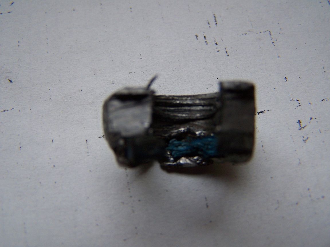

Skoro sprzedali mi część złej jakości która uszkodziła sie w sposób nie pozwalający jej zdemontować to co innego można było zrobić? Producent dostarcza gałkę z nakrętka i on dostarczył wadliwy element który spowodował uszkodzenie.
Poniżej zdjęcia ale jakoś nie wyszły za dobrze
Posty: 13064
to tylko moje zdanie, a patrząc na zdjęcia to mogą powiedzieć że montaż był zły
kiedyś reklamowałem sworzeń do mk4 i zażądali rachunku z warsztatu bo producent stwierdził że źle zamontowałem, nie miałem więc kupiłem nowy
mam nadzieje że tobie się uda i nie daj się, walcz o swoje

bronx, dobrze wyczyść gwint na śrubie - bo pozostałości nakrętki pewnie tam zostały ( między rowkami gwinta )

Juz wiem co było przyczyną, ukręcenie pierwszej nakrętki i prawie drugiej....
Nakrecajac nakrętkę stosowałem klucz oczkowy z grzechotką, i nakręcałem ja bardzo szybko aż zrobiła sie ciepła... bardzo no i to musiało osłabić gwint. Po wystudzeniu nakrętki bez problemu, dało się ją dokręcić do oporu - także czasami warto powoli :)
bronx pisze:nakręcałem ja bardzo szybko aż zrobiła sie ciepła... bardzo no i to musiało osłabić gwint.
Jak już to nie jest to bezpośrednia przyczyna
Gorąca nakrętka , rozszerza się .
Gwint zrobił się luźny i go ścięło
Chociaż ? nie jestem tego pewny - nie raz dokręcałem pneumatykiem a tam to dopiero są obroty i jakoś się nic nie ukręcało
Po prostu zapodali złe nakrętki - zbyt miętkie :mrgreen:
