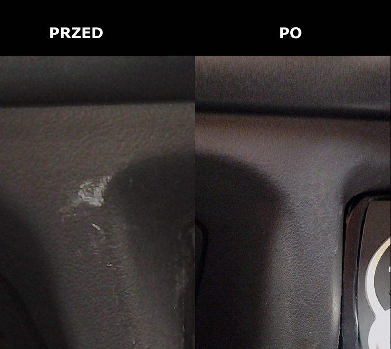

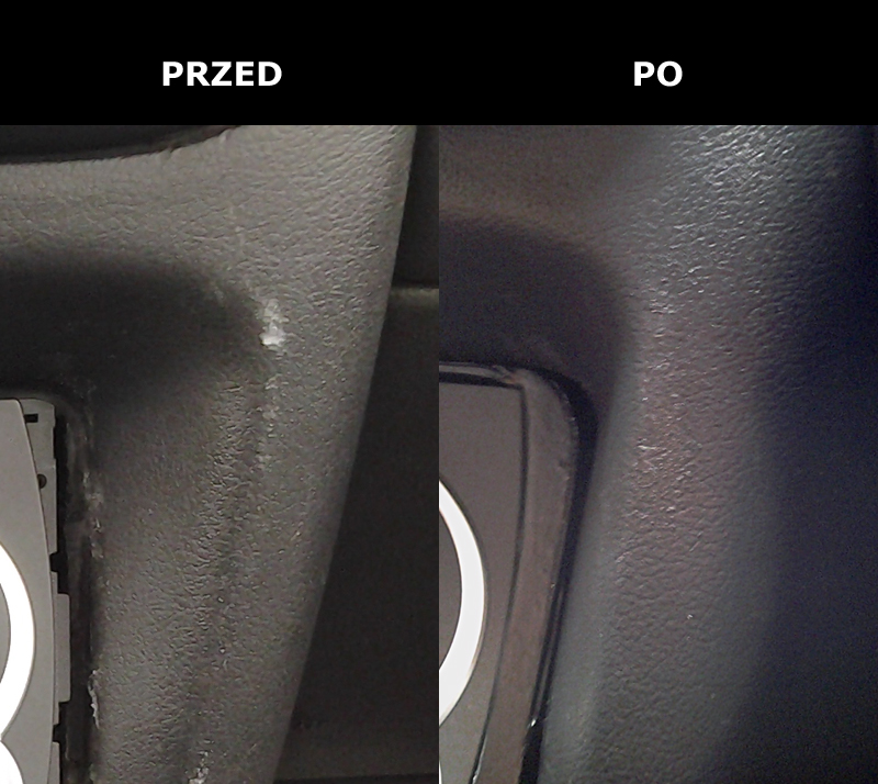

Prosty sposób zaczerpnięty ze strony spryciarze.pl na usuwanie rys i otarć na plastikowych elementach. Ja miałem tego trochę w aucie większość również tych głębszych udało mi się zredukować lub całkowicie usunąć. Na nic zdały się wcześniej CIFy i pasty polerskie. Ten sposób jest najlepszy wg mnie i bezinwazyjny jeżeli mamy odpowiedni sprzęt do dyspozycji w postaci palnika gazowego.
[video]http://www.youtube.com/watch?v=ZcmgMMvL6iM[/video]
Użyłem tego:
Tak to wygląda w skrócie, a tak to wyszło w praktyce. Zdjęcia w załączniku przed i po.
Jest
Były
310 000km
300 000 km

no generalnie na filmiku koleś robi zwykłą zapalniczką kuchenną, ja robiłem to palnikiem i wychodziło to dużo sprawniej i szybciej. dwa machnięcia płomieniem jakbyś malował z puszki sprayem i po uszkodzeniu. Trzeba poćwiczyć. Ja potrenowałem na schowku w bagażniku który jest zamontowany w boczku a był cały porysowany. Generalnie fajna sprawa tylko trzeba uważać jak się przesadzi to plastik potrafi w tym miejscu być ciemniejszy od reszty więc z czuciem najlepiej na raty. W razie "zważenia" się plastiku i zrobienia się purchli warto pod ręką mieć szorstką ściereczkę i póki ciepłe szybko przetrzeć. (zostanie na ściereczce)
