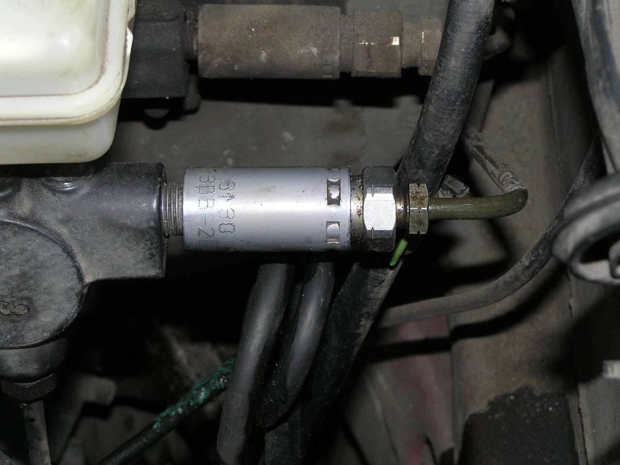

poszukaj przy pompie hamulcowej.powinny być dwa/przód i tył
o takie cuś---
kor
kor

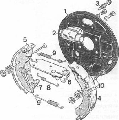

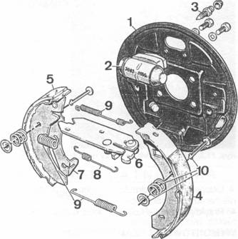

Bo szczerze mówiąc Leszek nie we wszystkich Essich były montowane. Tylko w tych bogatszych wersjach. Bardzo fajnie jest to opisane w książce WKŁ na 202 stronie. Są dwa rodzaje korektora siły hamowania, jden tak jak pisałem w zależności od obciążenia tylnej belki, a drugi w wersji z układem ABS.
[img][img]http://img19.imageshack.us/img19/2645/img00025wy.th.jpg[/img][/img]
[img][img]http://img139.imageshack.us/img139/8905 ... 2vo.th.jpg[/img][/img]
