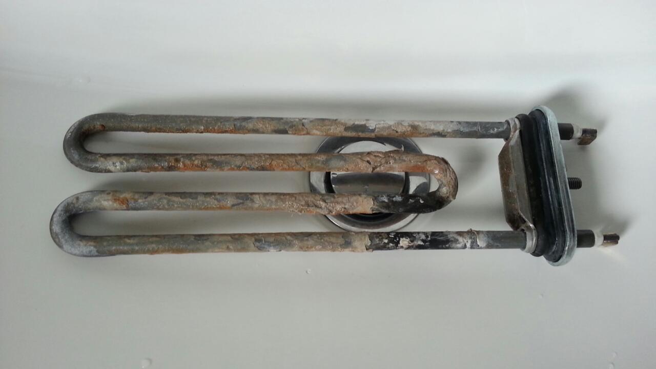

Pomozcie prosze, bo moze samemu naprawie bez fachowca...
Pralka electrolux EWF 10479w
Nie grzeje podczas prania ale tez nie wywala zadnego bledu.
Udalo mi sie wyciagnac grzalke. Zdjecia ponizej. Syfu bylo w miejscu gdzie grzalka jest czarna. Taki syf ze laczyk dwa "druty".
W tym jest tez termostat wyciagniety widoczny na zdjeciu.
Jak sprawdzic dzialanie tych elementów?
Rafal byl na szybko i jak calosc byla jeszcze zamontowana w pralce to miernikiem stwierdzil ze chyba brak przejscia na grzalce...
Mam jakis prosty miernik wiec tez moze cos sprawdzic. Ale na jakih uswiniach i co :)

pewnie grzałka do wymiany, w sumie 4 lata to już czas na nią :)

Lukas, zmierz rezystencję grzały - tak coś 25-30 Ohm powinno być. Inna metoda - podepnij miernik do rzały i ustaw volty, włącz pralkę na pranie 90 stopni - jak na mierniku w czasie grzania wody pojawi się napięcie a temperatura wody się nie zwiększy (możesz nawet ręka wyczuć przykładając do szkła drzwiczek) to grzała do wymiany. Grzałka coś 60zł http://north.pl/karta/grzalka-do-pralki ... D-ZW4.html

nawet można grzałke podłączyć do kontaktu na krótko i sprawdzić czy grzeje albo przynajmnie czy przechodzi prąd

wystarczy sprawdzić rezystancje grzałki lub przejście piszczykiem
Brak przejścia - rezystancji - grzałka do wymiany
Lukas pisze:W tym jest tez termostat wyciagniety widoczny na zdjeciu.
Podłączyć do miernika (piszczyk) i wsadzić do garnka z wodą - podgrzać wodę
Po przekroczeniu ? iluś tam stopni - termostat rozłączy przejście
Na zimno - przejście jest

Lukas, weź ten miernik, ustaw na ohmy i zmierz ile ci na tej grzałce oporu zostało ;)

Yagr, w tym sklepie co podales widze ze gralka jest w cenie z termostatem.
Pewnie bedzie trzeba to zamowic i miec z glowy. Poczekam jeszxze na miernik aby sie upewnic.
