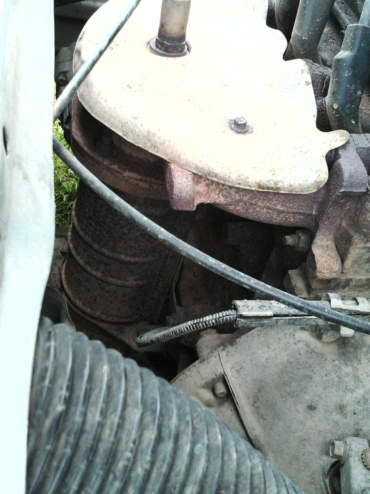

Witam. Tak jak w temacie, chce wybebeszyć katalizator bo wyciąć się nie da. Oto jak wygląda. Kiedyś pojechałem na wycięcie to facet od razu powiedział, ze jedynie wybebeszyć go, i tu narasta pytanie, normalnie można go odkręcić od kolektora i wybić to co znajduje sie w środku czy trzeba rzeźbić coś? Od razu mowie, że to escort 1.3 97r. i strasznie zamula przez ten kat, podejrzewam ze siedzi od nowości czyli 210tys km. Pozdrawiam

raczej od samej gory sie nie da bo do kata pewnie rura przychodzi i dopiero jest polaczenie z ukladem wydechowym wiec trza odkrecic gore i dól i dolem wyciagnać ,ja jak swojego wyjmowałem to gora nie bylo mowy zeby wyjac katalizator za malo miesca no ale u mnie inny motor 16v wiec pewnie u ciebie wiecej miejsca ale tak czy inaczej jak nie z kanalu to musisz sie wciagnac pod auto zeby to wytargac
- Posty: 23839
Na krawężnik i pod auto

Bedzie ciut glosniej wg mnie, uwazam tez ze nie ma sensu go wyrzucac jeśli dziala,jest cały niepopekany, nie zamula itp. Podjedz na kontrole spalin czy dziala i ogólnie diagnostyka niech się wypowie co mysli na ten temat

Głośniej.. wiesz co ja ostatnio kata wywaliłem bo się rozkruszył teraz mnie szlak trafia jak mu depnę bo brzmi jakby był dziurawy ale mam już rurę i wywalę puchę bo nie ma sensu zostawiać pustej przez ten dźwięk... a co do mocy to troszkę lepiej jedzie.

Jak nic się nie dzieje to zostaw.Ja u siebie wybebeszyłem tylko jedną połówkę kata(w 1.4 wkład kata składa się z dwóch połówek)bo się poluzowała i stanęła na sztorc przez co wkręcał się tylko do 3.5 tyś.Jest sporo głośniej ale już jedzie do mnie przelot w obudowie kata
