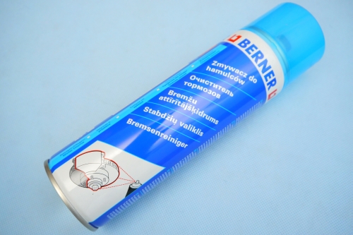

Obrazek bardzo dobry
Obrazek też niezły
Obrazek też mogę polecić
A poza tym ten drucik można nawet nitro przejechać byle nie uszkodzić. Bardzo dobrze sprawdza się też zmywacz do gaźników.

czyli to co jednym slowem rozpuszcza syfff :mrgreen:

Nic u mnie pod macha nie klepie itp to wszystko słychać tak przez ten tłumik (Escort u moich znajomych ma ksywkę Subaru dla ubogiego) Wiem jak klepią zawory popychacze itp miałem to przez chwile w swoim mondeo. Wielkie dzięki za zilustrowanie preparatów.
