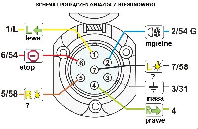

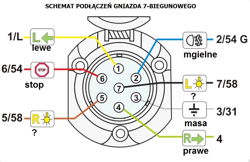

Mam mały problem albo i wielki

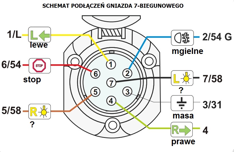

nie mam pojęcia jak podłączyć kable od haka do kabli od auta
mój problem pod co mam podłączyć 5 i 7
dolanczam zd
jeśli ktoś wie gdzie w ford galaxy się to podłącza było by super mk2

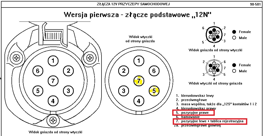

no jak pod co? Nie wiesz co to swiatla pozycyjne lewe i prawe? wszystko masz w wiazkach lamp z tylu
Pneumatyka i Hydraulika
Posty: 22201
Nie koniecznie kolory będą się zgadzały - choć - powinny
