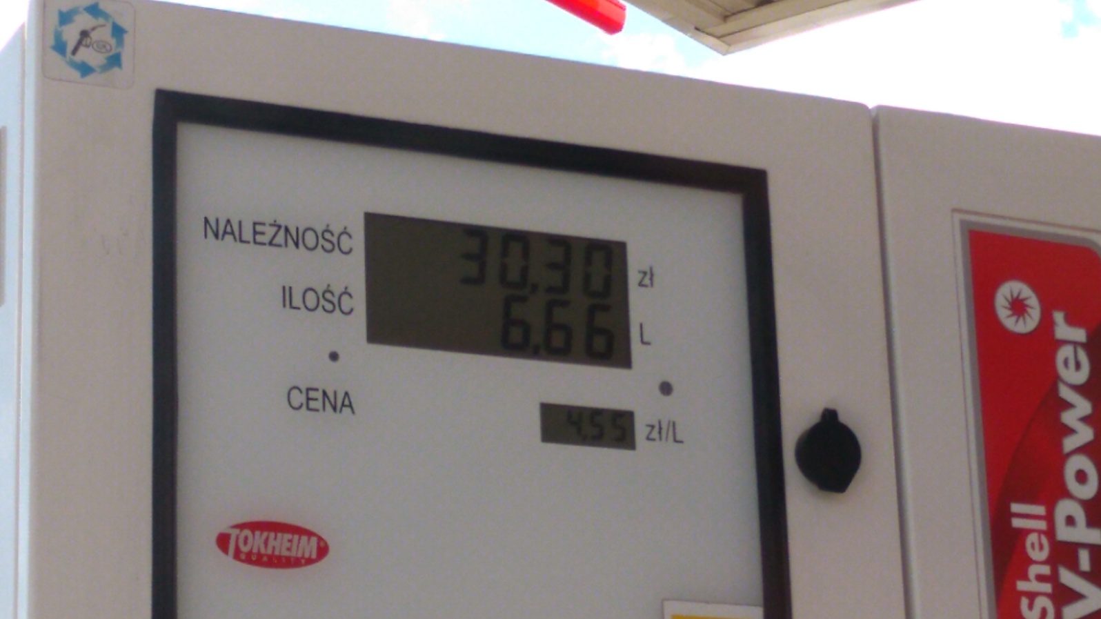

Posty: 23851
Zatankowalem suzuki zupełnie przez przypadek . Muszę mało łac bo by mi paliwo wyciekło a szkoda ;)
