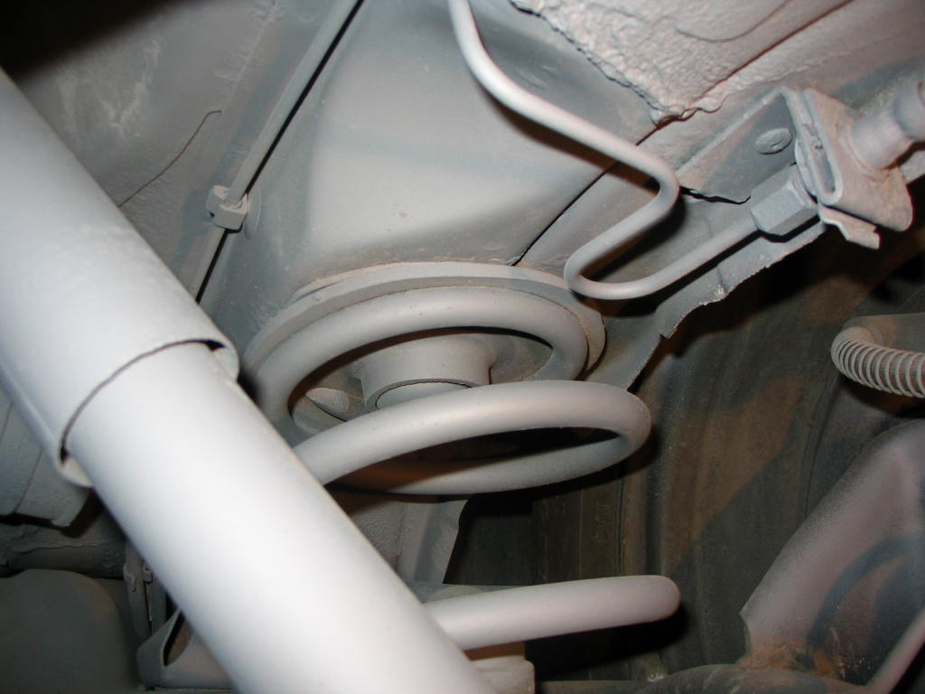

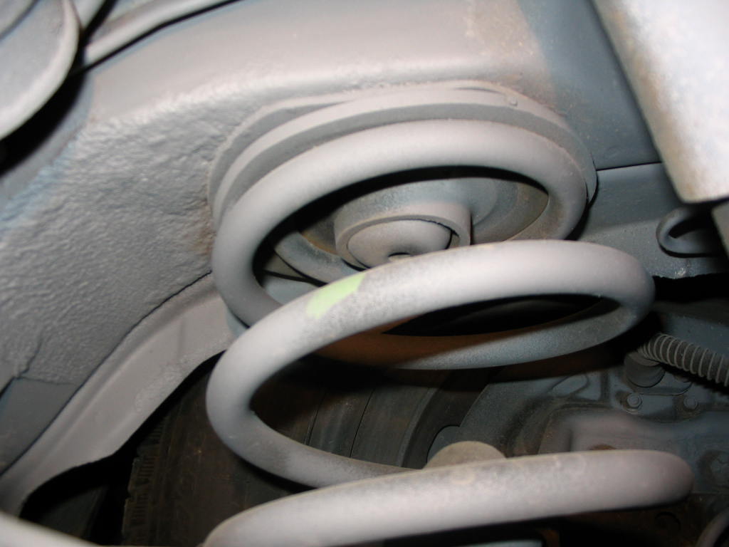

Sprężyny
Obiecałem fotki więc wstawiam.
Jak powiedziałem koledze diagnoście (diagnostykę mam w mojej firmie) to powiedział , że tamten diagnosta to jakiś nawiedzony schorowany człowiek i powinien się leczyć - ale na nogi bo na głowę to już zapuźno.
