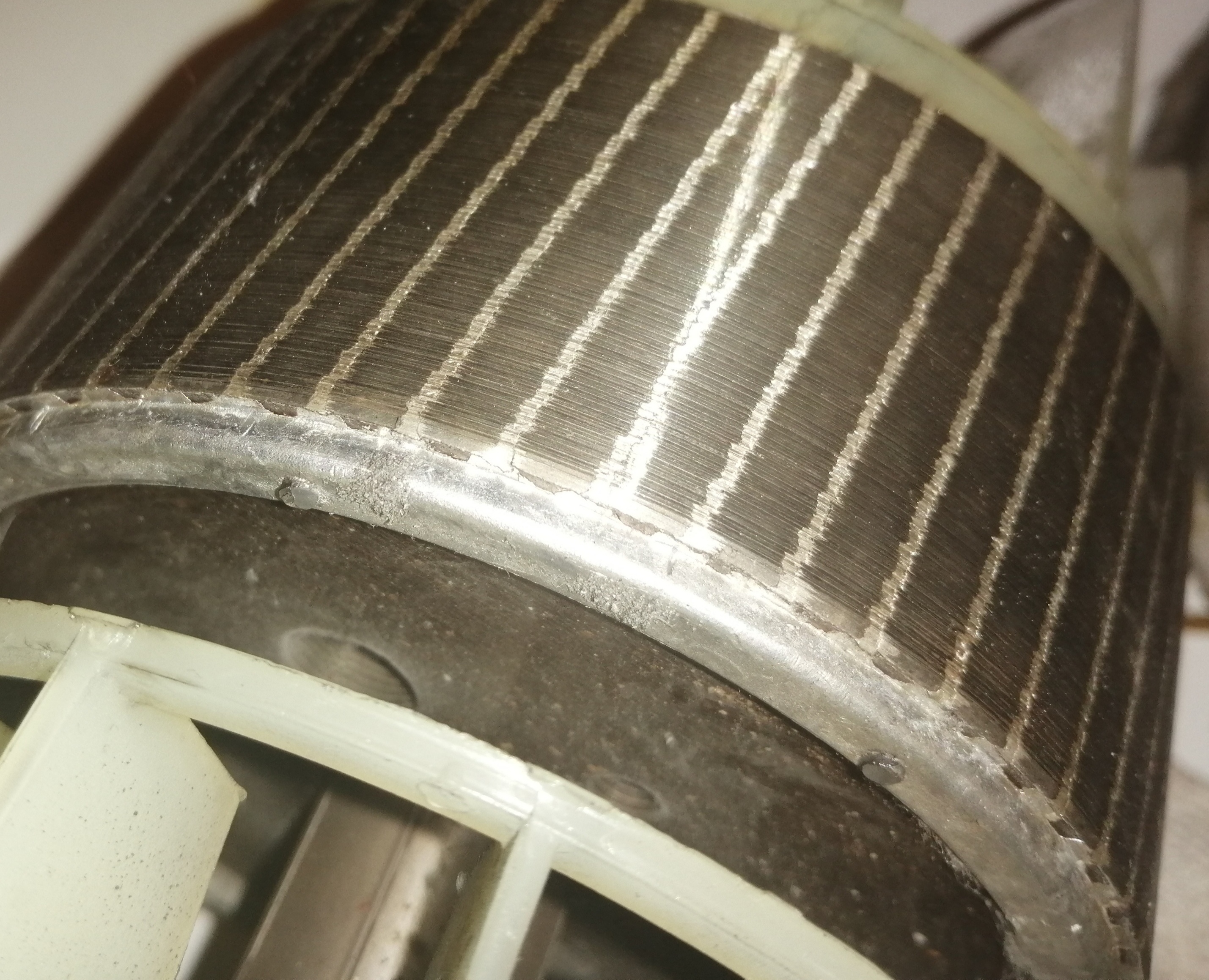

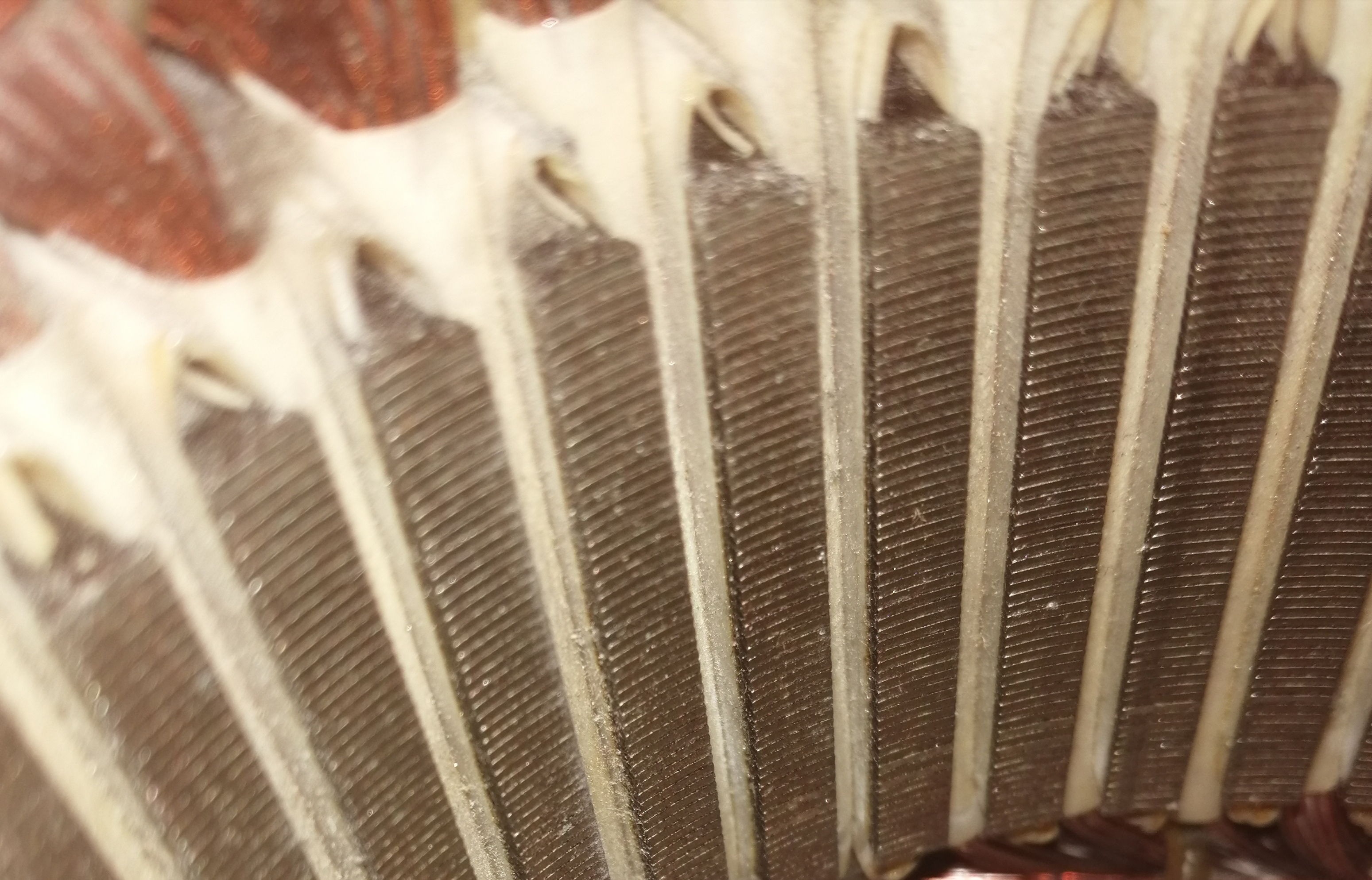

Przy okazji pralek to moja grzeje a nawet wodę pobiera i wylewa :) tylko kurde nie kręci bębnem :/
Jest tak, że na pusto kręci i wiruje ale jeżeli jest załadowana praniem i wodą to tak jak by chciała zakręcić bębnem ale nie mogła. Jest delikatny obrót i powraca do pozycji wyjściowej. Po zdjęciu paska klinowego silnik zapiernicza jak nowy.
Zdemontowałem silnik ale ja tam się nie znam więc proszę o radę. Silnik już się "zużył" i pora na nowy? Może po zdjęciach da się coś wywnioskować? Nowa pralka to trochę nie w porę do kupowania :/
Nie wiem czy czyszczenie coś da czy po prostu już się wytarło i nie teguje prądu

Pasek nie jest za luźny? Bęben obraca się płynnie (łożyska)?
Posty: 13067
Re: pralka nie grzeje
Zapomniałem napisać. Łożyska zmienione w zeszłym roku a pasek napięty jak plandeka na Żuku. Ośka w silniku lekko się obraca.

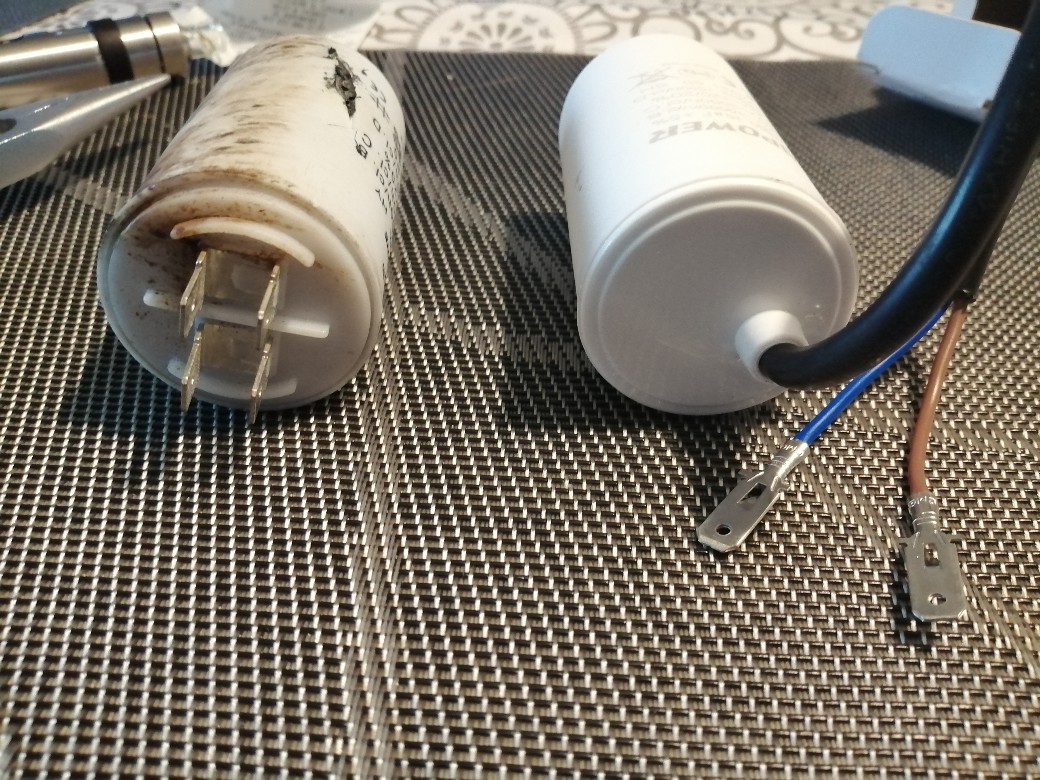

Jest winowajca
Wziął i umarł

Dzięki ale kupiłem u siebie za 15 zł. Tyle co z allegro z wysyłką :)
Na zdjęciu ładnie widać jak się wylał

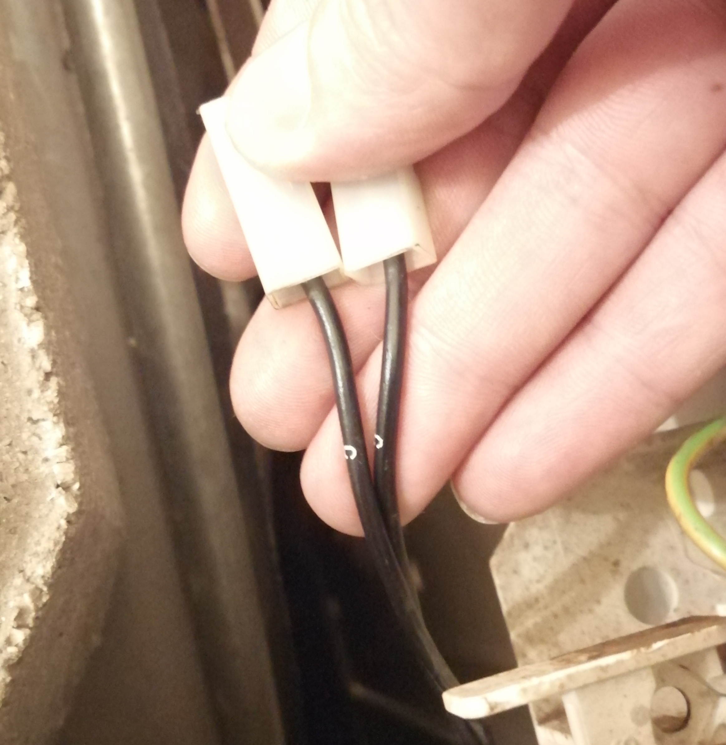

Ej bo kupiłem kondensator ale z dwoma przewodami a stary maial 4 wyjścia z czego tylko do dwóch podpięte były przewody.
Czy w tym nowym jest bez znaczenia jak podepnę?
Posty: 3498
Niebieski do niebieskiego, brązowy do brązowego.
Brązowy - "faza" ; niebieski neutralny (zero)

No to mam problem bo oba czarne :/
Będę musiał miernikiem mierzyć
