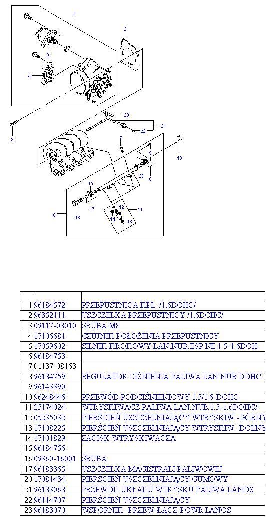

Nidecker
Za cisnienie paliwa odpowiada zawór cisnienia paliwa - powinien być na listwie wtryskowej na jej końcu - jeżeli jest walnięty pompa nie uzyska cisnienia odpowiedniegi i będzie caly czas podawała paliwo - więc może zawor ale pisze to z autopsji napraw samochodów Daewoo Lanos też 1,6. Sprawdz czy jest taki zawór i być może on padł.Na załączniku to numer 8 - rysunek Lanos 1,6 DOHC
