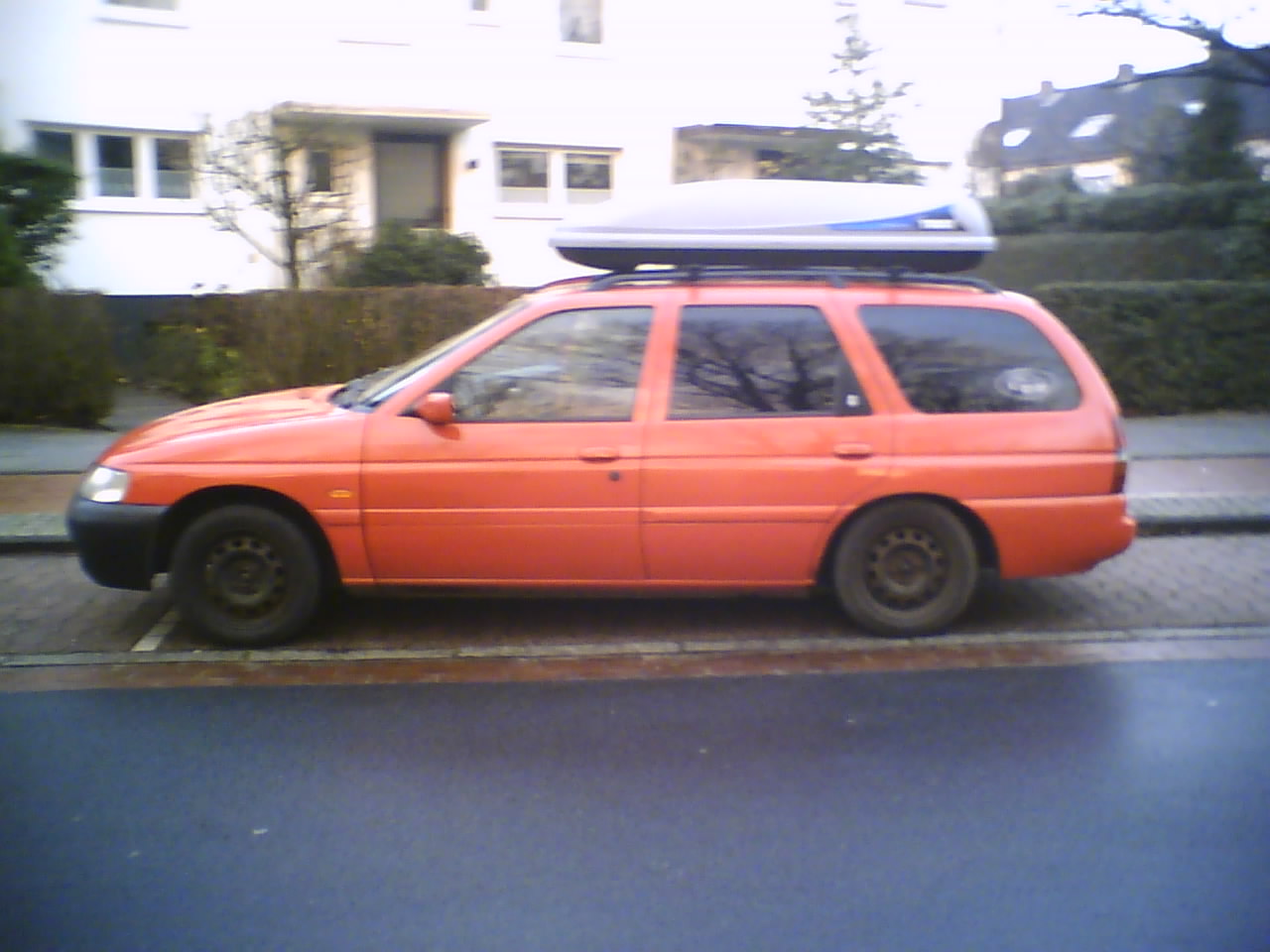

no niestety te tylne sprezyny to porazka w escortach. Kombi ma troche lepiej,ale i tak nie jest tak jak powinno byc, jak sie na sam tyl wlozy pelno ciezarow,to niezle tylek siedzi :)
Fotki ponizej, dodam ze tam gdzie auto jest obciazone,to jeszcze przychodzilo 3 pasazerow....
zapakowany
zapakowany
jeszcze przed zapakowaniem, mozna sobie porownac :D

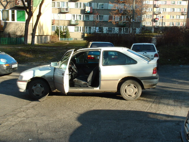

Mój Escort
Mój Escort

WieSiu kombiaki mają chyba inne sprężyny z tyłu niż hatchback więc od Tavrii pewnie nie podejdą. Chyba że się mylę... Jeżeli są takie same to ładuj od Tawrii. A że masz kombiaka i by pasowały to Tavria ma jeszcze dłuższy drugi rodzaj sprężyn o 1 zwój więc nadały by się idealnie

jest zupelnie ina sprzezyna, ani troche nie przypomina swoim wygladem tej z 5 i 3D :( Zreszta na szczescie nie czesto jezdzie wkomplet osob lub zaladowanym autem, a jak jezdze,to trasa niemcy -wroclaw a na calej dlugosci jest autostrada :D
Trzeba pamiętać , że w kombiaku sprężyny są osobno i amory są osobno.
