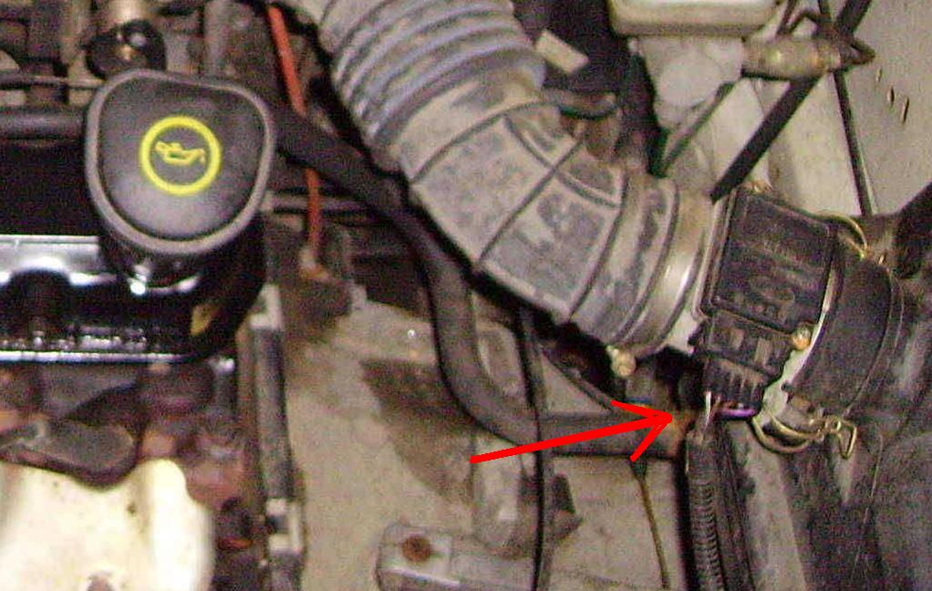

Mam pytanie a właściwie to dwa.... a mianowicie w załączniku jest zdjęcie czujnika i czy ktoś mógłbym mi podać które z tych 4 kabelków przesyłają dane do kompa ???? bo co czytam literature i schematy to są tylko silników z okrągłym filtrem i nigdzie nie mogę tego znaleźć.....

Tomek20-T2, bedzie trudno znalezc informacje o tych kabelkach,ale zasada dzialania przeplywomierza jest prosta, jest w nim taki drucik ktory jest ogrzewany, a przeplywajacy ped powietrza go chlodzi. wiec zapewne dwa kabelki sa do grzania tego drucika,a pozostale dwa do odczytywania informacji o jego temperaturze. Miernik do reki i moze sie wyjasni

z tym przepływomierzem to do kompa powinny prowadzić dwa krańcowe kabelki we wtyczce, po przeciwnej stronie od kabelka 12V. jeśli wtyczka ma nabite numerki to ma to być kabelek nr 50 i 9.
