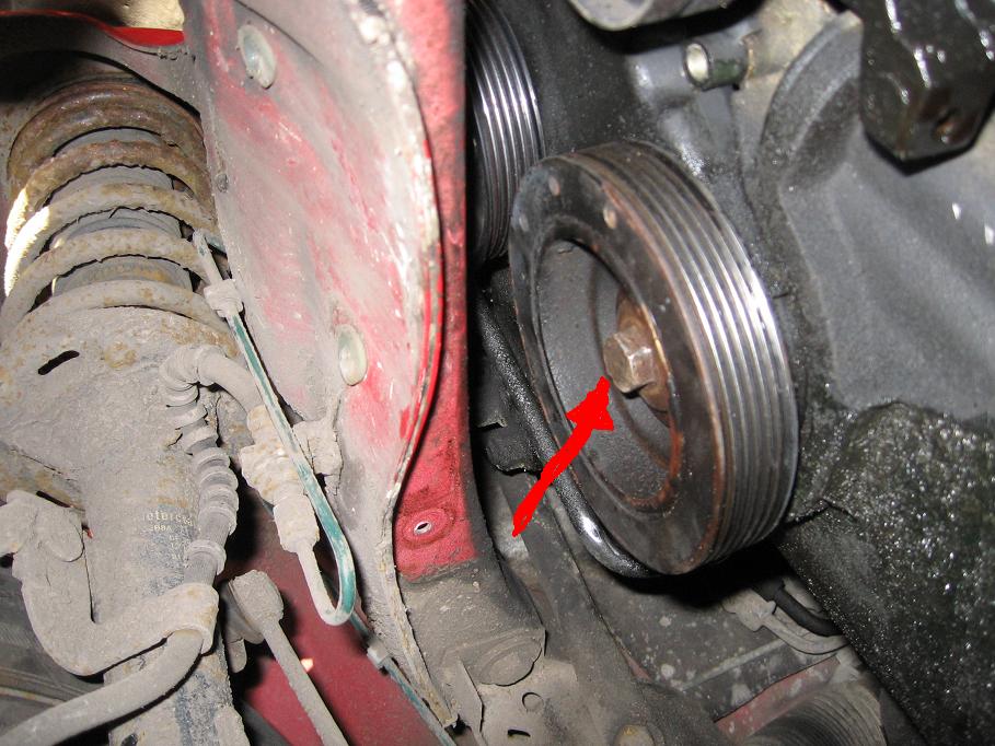

Ojciec jednak mi dzis nie mogl pomoc wiec zabralem sie za to z kumplami i zakonczylo sie to niezaciekawie
Przestawil sie rozrzad. Kolo pasowe walu jest tam tak mocno dokrecone ze przy probie odkrecenia przeskoczyl pasek o jeden zabek
Teraz bedzie trzeba ustiwiac wszystko od nowa
Mam nadzieje ze tylko ustawic?? Jaki tam w tym kole jest gwint?? Chodzi mi o srube przedstawiona na zdjeciu?
normalny lewo odkręcasz a wprawo zakręcasz naj lepiej użyć klucza oczkowego i młotka i i systemem udaru odkręcać ja już mnustwo aut tom technikom odkręciłem
