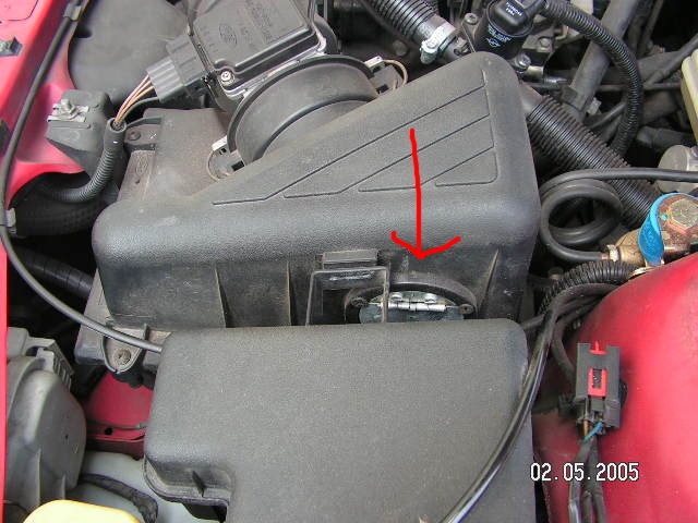

a na obudowie Filtra Powietrza nie masz takiej klapki która podczas własnie takiego wystrzału rozpreza układ dolotowy ? jak masz to nie powinna spadac CI ta rura a jak nie masz to trzeba załozyc !!!! jak znajde foty to wstawie :)

Fotke masz wyzej :) było by fajnie jak bys porobił fotki bedzie łatwiej pomóc :)

Sorrki za zamieszanie coś mi się jużpokreciło mam nadzieje że teraz dobrze. Podobno to coś to właśnie taki zawór bezpieczństwa od takich wystrzałów mieszanki gazu i wystarczy wyregulować instalacje i bedzie dobrze .Czekam nie wieści od was i dzięki.
