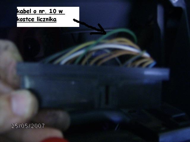

dziekuje za szybka reakcje na moje pytanie ;) ;) tak mam ten kabelek nr10 doprowadzony do kostki od licznika ale nie moge znalezc czy on wchodzi do tego edisa przy blotniku przy nim w kostce tez sa wszystkie kable tak wiec chyba zostaje mi wziac lutownice i dzialac przy obrotomierzu bo jeszcze tego nie rozkrecilem i nie wiem czy jest tam i wogole jaki element jak do tego dojde to odrazu pisze co i jak mi poszlo jeszcze raz dzieki i pozdrawiam :smile: :smile: :smile:

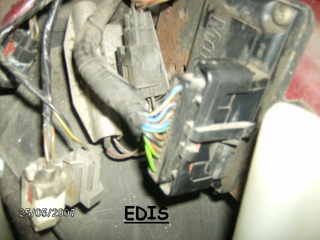

witam ponownie juz tu gdzies pisalem o problemach z obrotomierzem posty chyba usunieto mam escorta 1,4 cl chcem miec obrotek tak jak tu ktos mi radzil (chyba Wiesiu) to przy obrotomierzu mam to czarne z srebrnym paskiem kabel o nr 10 jest patrzalem przy edisie czy sa wszystkie kable i sa wszystkie wpiete moze musza isc tam w jakies jedno miejsce dwa kable tylko w ktore???????????????? obrotek po wlaczeniu zaplonu dryga ma reakcje po odpaleniu nic sie dalej nie dzieje dajcie jakas rade co robic dalej moje gg to 7522005 mail gczybuk@op.pl lub sms 695545108 bo teraz wlasnie se grzebie przy aucie i probuje jakos dojsc do tego boje sie czegos spalic :mrgreen: :mrgreen:
Grzesiek24
Post autor: Grzesiek24 »

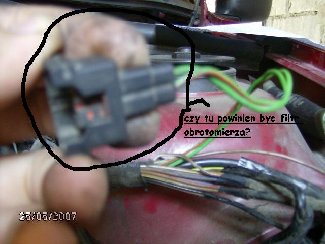

dzis przeprowadzilem dokladne ogledziny do podpiecia obrotka a wlasciwie gdzie ida kable do niego w kostce od licznika sa wszystkie wlacznie z tym o nr 10 do edisa takze przy kostce sa wszystkie lecz w kazdym gniezdzie kostki po jednym ze schematu elektryki wyczytalem ze ma byc jeszcze jakis filtr obrotomierza ktory idzie od cewki zielono czerwonym kablem od cewki wychodza trzy ten wlasnie, zielono szary i jeszcze brazowy nie moge dojsc gdzie jest ten filtr czy moze zamiast niego jest jakis przelot??????
nie ma czegos trakiego jak filtr do obrotka. jest filtr przeciwzakłóceniowy - do radia - ale jest to podwoja wtyczka, do ktorej idzie jeden czarny kabel

Ten filtr jest wbudowany w edis jak cos ;) tylko przy gaznikowych taki filtr moze osobno wystepowac. Pozs tym edis nie daje sygnalu na obrotomierz z cewki tylko z czujnika predkosci pbtotowej walu korbowego wiec filtr jest zbedny
ten filt z obrazka (tzw RC) służy do wyciencia z sygnału składowej zmiennej i ograniczenia napiecia - ja obstawiam, ze na 99% jest on na tej folii z tyłu liczników :) i to jest m.in. ten słynny opornik, którego wartość reguluje wskazania obrotomierza

witajcie tak wiec jest ten filtr tylko gdzie teraz :smile: ja mam w swoim essim jednopunktowy z katalizatorem czyli tzw gaznikowy wiec bede mial ten filtr osobno co nie?????????mam wlasnie ten schemat instalacji jak i wiele innych i na kazdym wystepuje ten filtr i co robic??????????????????
Posty: 14766
Grzesiek24 pisze:ja mam w swoim essim jednopunktowy z katalizatorem czyli tzw gaznikowy
:mrgreen: :mrgreen: :mrgreen:
gaźnik to gaźnik a wtrysk to wtrysk! Masz jednopunktowy wtrysk paliwa i raczej powinien być na folii liczników. Poza tym WieSiu i pozostali odpowiedzieli ci już wyczerpująco który kabelek od obrotka dokąd biegnie. I schemat też jak na tacy ;) teraz tylko po kabelku do kłębka... czy jakoś tak :)
