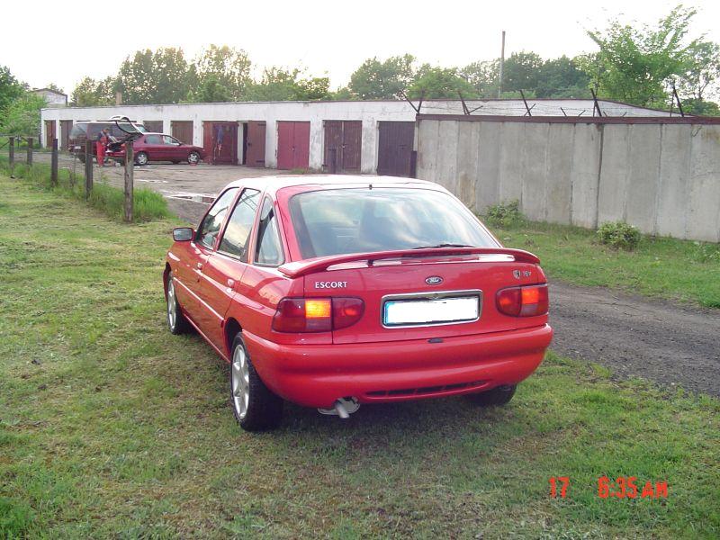

Witam serdecznie. mam mały problemik znów;) otóż chcę kupić zderzak na tył do swojego escorcika i chce nadmienić że w grę wchodzi tylko od MKVII, nie chcę starszego, no i przeszukuję sobie allegro.... znalazłem nawet w rozsądnej cenie (119zł) nówka, ale słyszałem że mogą się różnić do różnych wersji silnikowych, tzn silniki 1.6 mają tłumik ok 15cm bliżej środka niż wersje 1.4, czy to prawda??? bo mam teraz ogromny dylemat i nie wiem co robic? nie chcę kupić żeby się okazało że nie pasuje mi otwór na tłumik. co Wy na to??

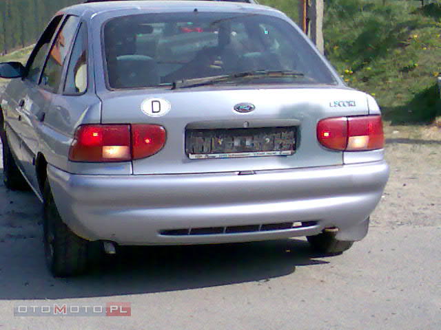

no i zgadza się, jak się okazuje modele HB mają różne zderzaki tylne, jest tak w katalogach, nie mogłem jakoś uwierzyć ale sprawdziłem w rzeczywistości tak jest, 1.6 16v mają ok 15 cm bliżej środka nacięcie na tłumik końcowy niż te z silinikami 1.4i, dodaję zdjęcia dla porównania, także zwróćcie uwagę przy ewentualnym kupowaniu bo potem nie pasują... prawie się naciąłem, dobrze że wcześniej sprawdziłem:-)))
