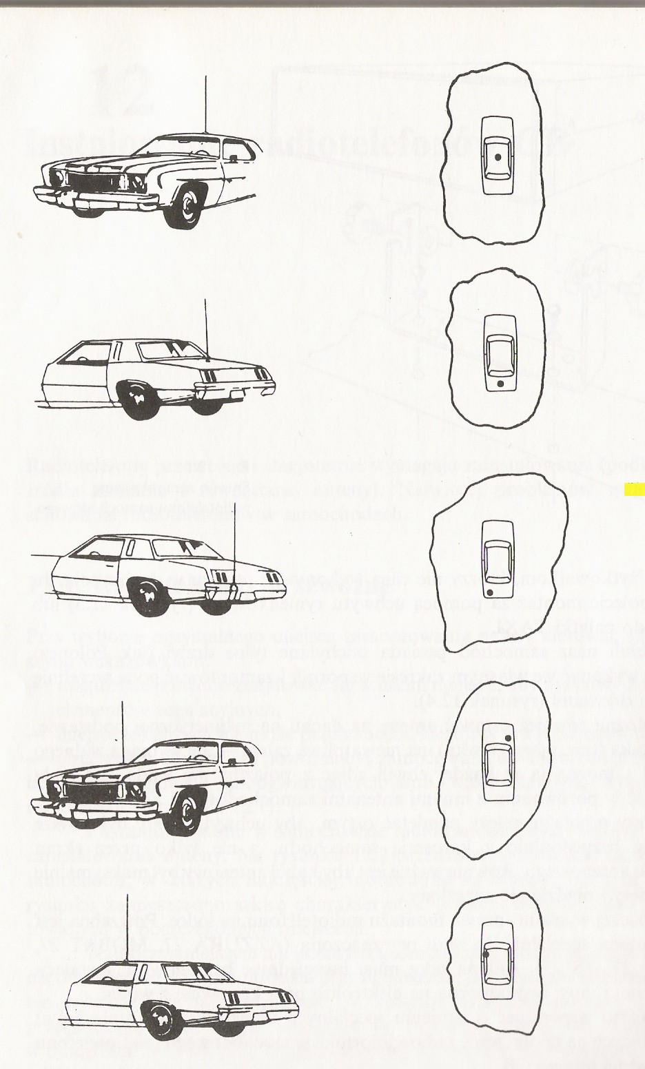

Jak zamontować antene
dodaje krótki opis i rysunek - jak zamontować antenę , żeby dobrze odbierać i być dobrze słyszalnym.

A bo najlepiej wtedy antena odbiera i nadaje oraz mniej więcej równo we wszystkie strony - a każde ustawienie inne powoduje kierunkowość anteny .
Podsumowując może zdażyć się tak , że odjedziesz od innego wozu z którym prowadziłeś łączność na 5 km i albo on Cię nie będzie słyszał albo Ty jego.
Poza tym ważne jest dobre zmasowanie anteny z blacharą.
