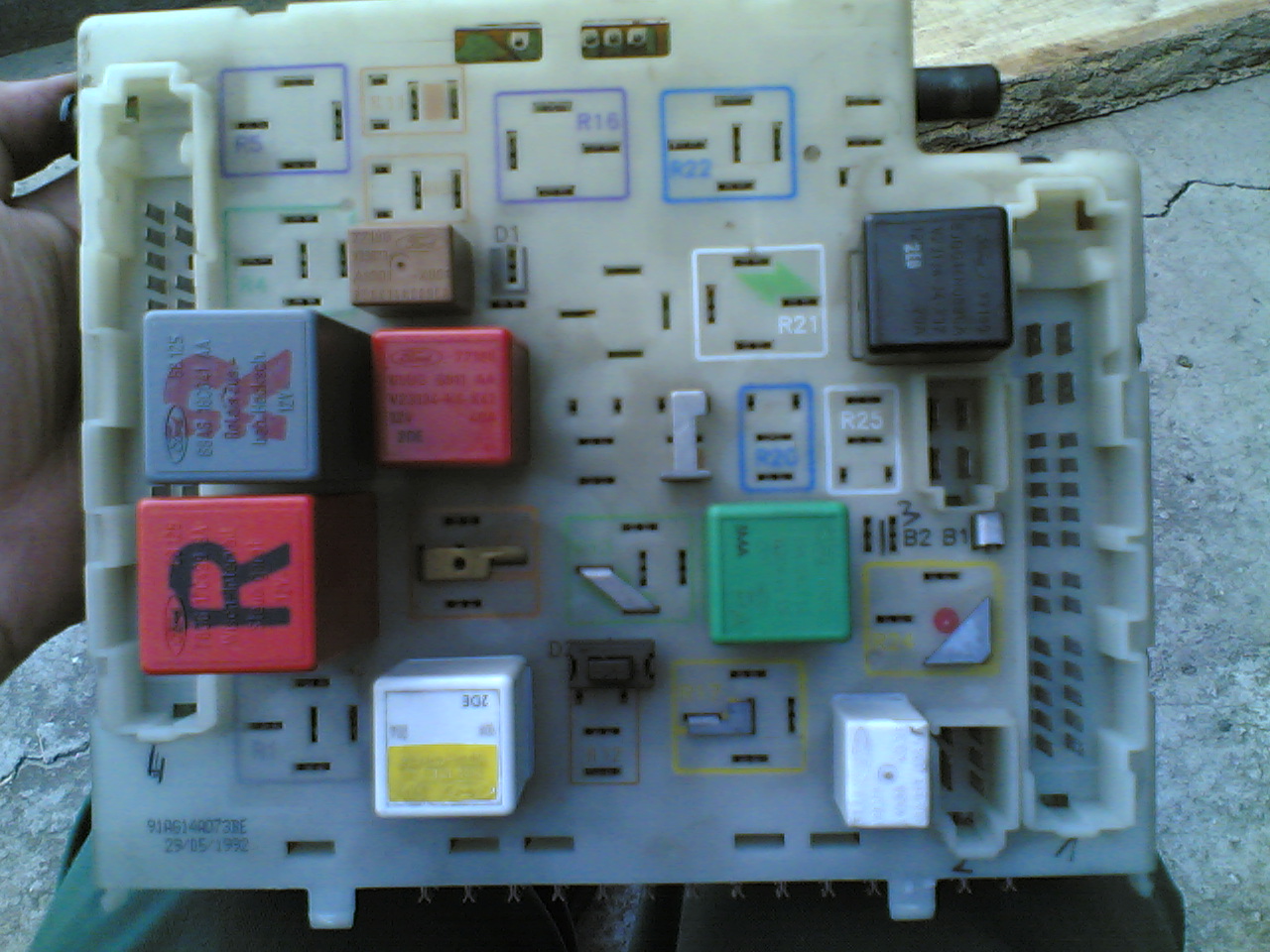

Zegary się świecą. A nie świecą się tylko postoje z przodu czy tylnych też nie ma?
Jak dasz po przeróbce na zespolonym postoje to też nie świecą?
fido, a ty przypadkiem nie masz wstawionej skrzynki od mlodszego modelu ?? bo tak jakos mi sie kojarzy ...
fido
Post autor: fido »
zegary nie zauwazylem bo to bylo w dzien a co do postojow to z tylu i z przodu nie bylo
zkrzynke mam taka
fido, powiedz mi kiedy ci sie postojowki nie swieca ?? na wylaczonym zaplonie ?? bo jesli to masz na mysli to u mnie tez sie nie swieca na wylaczonym zaplonie po tej przerobce - ale mnie to nei przeszkadza :)
fido
Post autor: fido »
cidzej pisze:fido, powiedz mi kiedy ci sie postojowki nie swieca ?? na wylaczonym zaplonie ?? bo jesli to masz na mysli to u mnie tez sie nie swieca na wylaczonym zaplonie po tej przerobce - ale mnie to nei przeszkadza :)
nie siwieca sie na zalaczonym zaplonie dlatego ze zapalaja sie odrazu krotkie po przekreceniu kluczykow i nie zapalaja sie na wylaczonym zaplonie gdy przekrecam przelacznik od swiatel reasumujac nie swieca wcale ;-)
fido, czyli njak rozumeim jest dokaldnie tak jak u mnie - czyli wszystko ok :)
wyglada to tak - po przekreceniu zaplaonu zalaczaja sie mijania, tylne i cale oswietlenie wnetrza, a jak nie ma kluczyka w stacyjce to nie swieci sie nic :) ??
ps. przy wlaczonych mijania swieca sie tez postojowe, tylko tego nei widac :P
fido
Post autor: fido »
cidzej pisze:fido, czyli njak rozumeim jest dokaldnie tak jak u mnie - czyli wszystko ok :)
z tego wynika ze jest tak jak opisales i ze u mnie jest tak samo jak u ciebie co swiadczy o tym ze z autem mam wszystko ok moze jakby zalozycz przekazniki to by bylo wszytko ok ale to trzeba przemyslec czy kupowac przekazniki
fido, ja tak jezdze od kwietnia - odkad przepis wprowadzili - i w miedzy czasie bylem na przegladzie i nikt sie nie przyczepil - kazali wlaczyc swiatla to odpalilem auto- zalasczyly sie mijania od razu - nic nie powiedzial - znaczy ze jest ok :D a jakby nawet cos powiedzial to bym mu powiedzial, ze jest to wersja skandynawska i tak ma :D

zobacze co z tym zrobie moze przekazniki kupie trzeba pomyslec albo jakis uklad automatyczny zalozycz zobaczymy znalazlem gdzies na innym forum cos takiego ale to chyba do mnie nie bedzie pasowac bo to inna skrzynka z tego co widac
KuRowSKi
Posty: 582
Lokalizacja: Świętochłowice
Post autor: KuRowSKi »
Ja w MK5 mam skrzynkę taką jak na zdjęciach powyżej.
fido
Post autor: fido »
KuRowSKi pisze:Ja w MK5 mam skrzynkę taką jak na zdjęciach powyżej.
ja niestety nie mam takiej, mam taka jak na zdjeciu kilka postow wyzej
Posty: 23838
fido, te foty zapewne masz z innego forum,a to jest przerobka wersji ktora ja zrobilem ;) ehh, oni wszystko musza sklonowac...
fido
Post autor: fido »
WieSiu pisze:fido, te foty zapewne masz z innego forum,a to jest przerobka wersji ktora ja zrobilem ;) ehh, oni wszystko musza sklonowac...
tak jak napisalem ze znalazlem to na innym forum wystarczy wpisac w google escort wersja skandynawska i ktorys link prowadzi do tych zdjec
