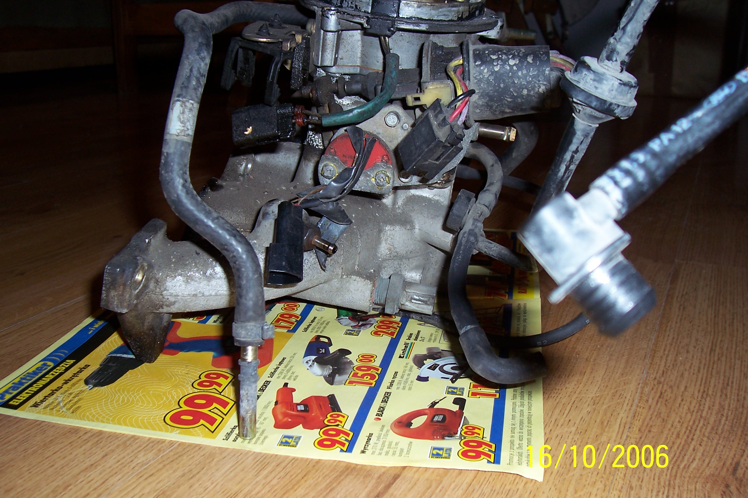

nie wiem co to za czujnik jest wkrecony od spodu w kolektor
To duże płaskie z jednym konektorkiem to chyba podgrzewacz kolektora (tzw. jeż), a czujnik obok niego z białą obudową to termowyłącznik tegoż.
Sam się zastanawiałem co to k... jest za ustrojstwo, w książkach o tym nie znalazłem (ani WKŁ, ani Haynes), dopiero Microcat trochę wyjaśnił.
Nie wiem, czy tak jest może tylko w modelach z tego okresu (mój jest z listopada 92), czy w Hiszpanach (cidzej, sprawdź, czy VIN nie zaczyna Ci się od "VS6").
ja mam hiszpana, ale od jakiego ten kolektor jest to nie wiem - kupilem go na alledrogo.pl :grin:
poza tym na kolektorze jest jeszcze czujnik temp. plynu chlodzacego do kompa.
