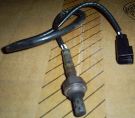

Wielkie dzięki "mikruss" szczerze mówiąc nie pomyślałem o tym. Mam zatem ostatnie pytanie. Czy ta sonda z załącznika będzie pasować do mojego essiego?? zaznaczam , że według opisów obie są od auta takiego samego rodzaju. Sondy mają inne główki
Obecna sonda jaką posiadałem
Taka chciałbym założyć
mikruss
Post autor: mikruss »
Tak bedzie ok. Ja mialem w aucie 1.6 16V taka jak pokazałes na 2 fotce a zalozylem tą z 1-szej. Ważne jest to aby obydwie miały tą samą ilość przewodów.

właśnie, ważne są przewody i gwint. Sondy Boscha miały podłużne szczeliny w głowiczce, NGK miało okrągłe otwory... nie ważne - działają i tak na tej samej zasadzie. Jak będziesz wymieniał to zwróć uwagę na ekran cieplny przewodu. Jeśli na kupionej sondzie nie ma takiej osłonki na przewodach to przełóż ją ze starej i osłoń kable przy samej sondzie. Może się bowiem zdarzyć że od rury żar będzie na tyle duży że nie osłonięte kabelki się pozbędą izolacji...
