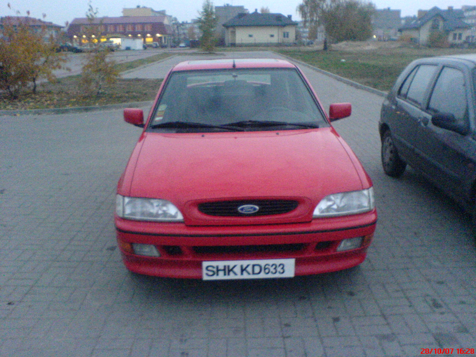

siemka mam Escorta z 94r i chcialbym zalozyc doniego swiatla soczewkowe ANGEL EYES
czy duzo przerobek mosial bym dokonac zeby pasowaly bo do mojego rocznika niema i czy jest to oplacalne z gory dzieki za odpowiedzi

pojęcie opłacalności w tuningu..... :smile: tu ekonomia ma niewiele do roboty. Angeleyes'ów faktycznie jeszcze nie spotkałem do Mk V. VI... Żeby przód przerobić pod lampy do Mk VII trzeba niestety trochę kasy wyszarpać.... w grę wchodzą takie elementy do zakupu:
- maska
- grill
- zderzak
- REFLEKTORY :)
to na bank! do tego dochodzą jeszcze manipulacje przy zamku maski i nie wiem jak wygląda sprawa z błotnikami - na pewno różnią się bocznym kierunkiem ale czy samo wytłoczenie przy reflektorach jest takie samo i czy w ogóle mocowanie reflektorów jest choć podobne ...? tego nie wiem ale na pewno jeszcze dziś wieczorem ktoś uzupełni moja wypowiedź ;)

Zamiast adoptować reflektory z mkVII, lepiej przerobić te, które masz. Pewnie soczewy z ringami pasowały by z jakiegoś BMW. Jeśli chcesz tylko ringi, to według mnie sprawa nie warta świeczki (uważam, że nie pasują w ogóle do mkVI), jeśli myślisz nad zamontowaniem xenonów, to można się ewentualnie zastanowić.

no wlasnie chcialbym cale lampy boczki to wiem ze sa takie same bo sprawdzalem ale niewiem nic o resczcie
maske przerobic to nie jest taki wielki problem ale gorzej z mocowaniami
a nikt z was nie probowal takich rzeczy ??
PRZEDNI PAS - nie wiem czy nie musi byc od mk7 :|

Spawarką i gumówką można wiele zdziałać, a przekładając pas z mk7 i tak nie uniknie cięcia blach. Ja bym poszukał firmy co przerabia reflektory. Koszt podobny, a nie trzeba w konstrukcję auta ingerować.

tyle że znaleźć firmę która przerobi lampy od RS'a to jeszcze większa rzeźba niż przeróbka pasa przedniego - emceha próbował i... skończył w golfie :P

Ja gdzieś w internecie widziałem Essa z takimi lampami przerobionymi. Długie światła gość zostawił, a w miejsce świateł mijania wstawił soczewy i xenon. Całkiem nieźle, to wyglądało.

Vince ;) czarne mk6 cabrio na xenonie. Jest firma we Wrocku ale za przeróbkę wołają prawie tysiąc złotych :shock: W Wawie też jest gość co to robi i liczy sobie ... 1800 więc nie wiem czy sens jest. Soczewki podchodzą z Passata. Samemu ciężko przerobić.
