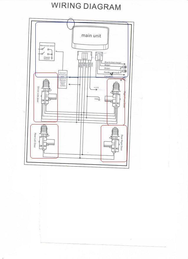

- Załączniki
- schemat.JPG (46.24 KiB) Przejrzano 1089 razy
no to teraz użyj opcji szukaj bo nie raz pisałem jak podłączyć tu
trzeb użyć przekaźników które będą sterować zamkami bo tak bez nich sie nie da podłączyć
jeśli chodzi o same przekaźniki to tak :
30 - tu masę podłączasz
87 - wyjście na sterowanie zamkiem
85 lub 86 (nie pamiętam pod które) podłączasz sygnał z alarmu
i tak robisz na zamkniecie i na otwarcie

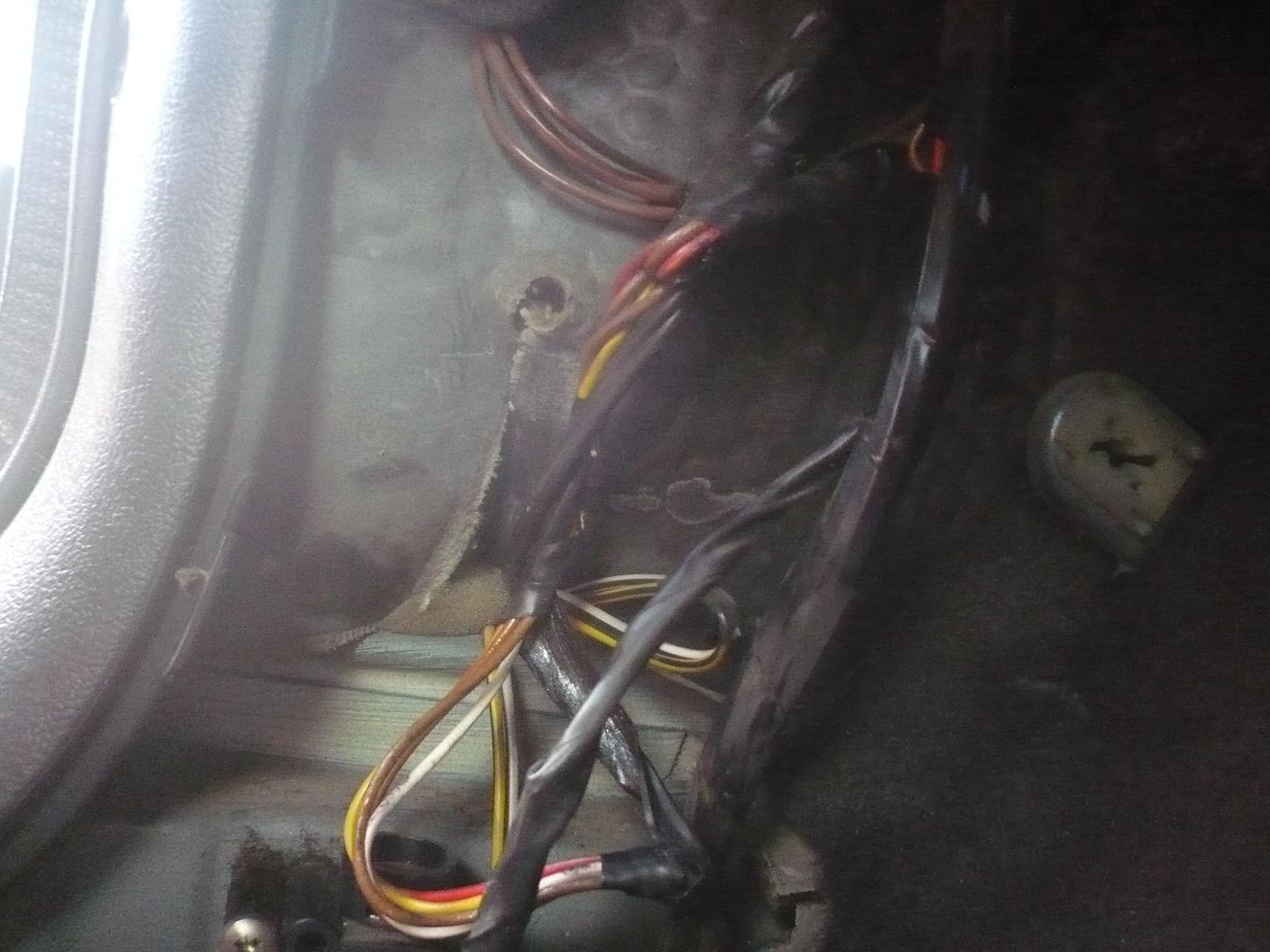

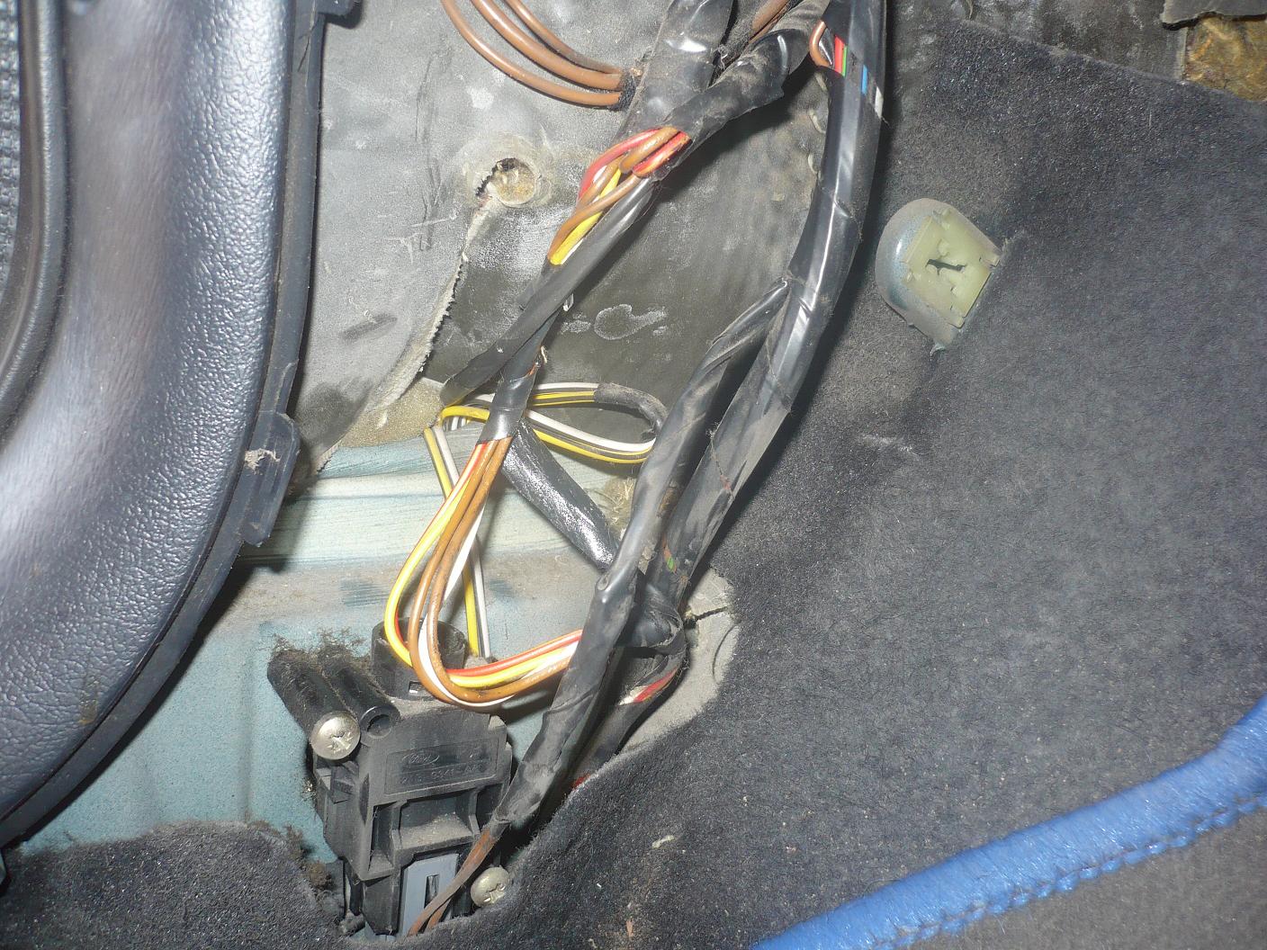

ide zdiecie zrobic teras i wkleje je tu jak wiesz co i jak to podpowiedzcie
oto moje kabelki
oto moje kabelki

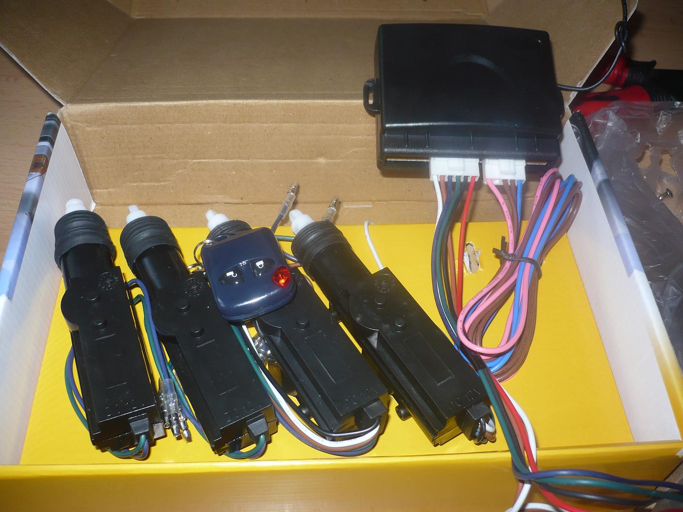

pasuje do pru typw i aut i tez pasuje niby do forda escord
na ebay kupilem i sam odebralem niedaleko mnie ten kles sprzedawal te zamki jeszcze se kupie do bagarznika ale niemam teras kasy
pasuje do czego ????????
na ile kabli jest ten zamek?
jeśli tak to jakiego koloru??

ford dowrzyskic modeli vw ope mercedesenaut i itd
tam gdzie wiencej kablito prad masa i do zamkow
tam gdzie mniej to alarm i swiatla te co mrugaja jak sie zamyka auto
tu klikni
tu klikni
