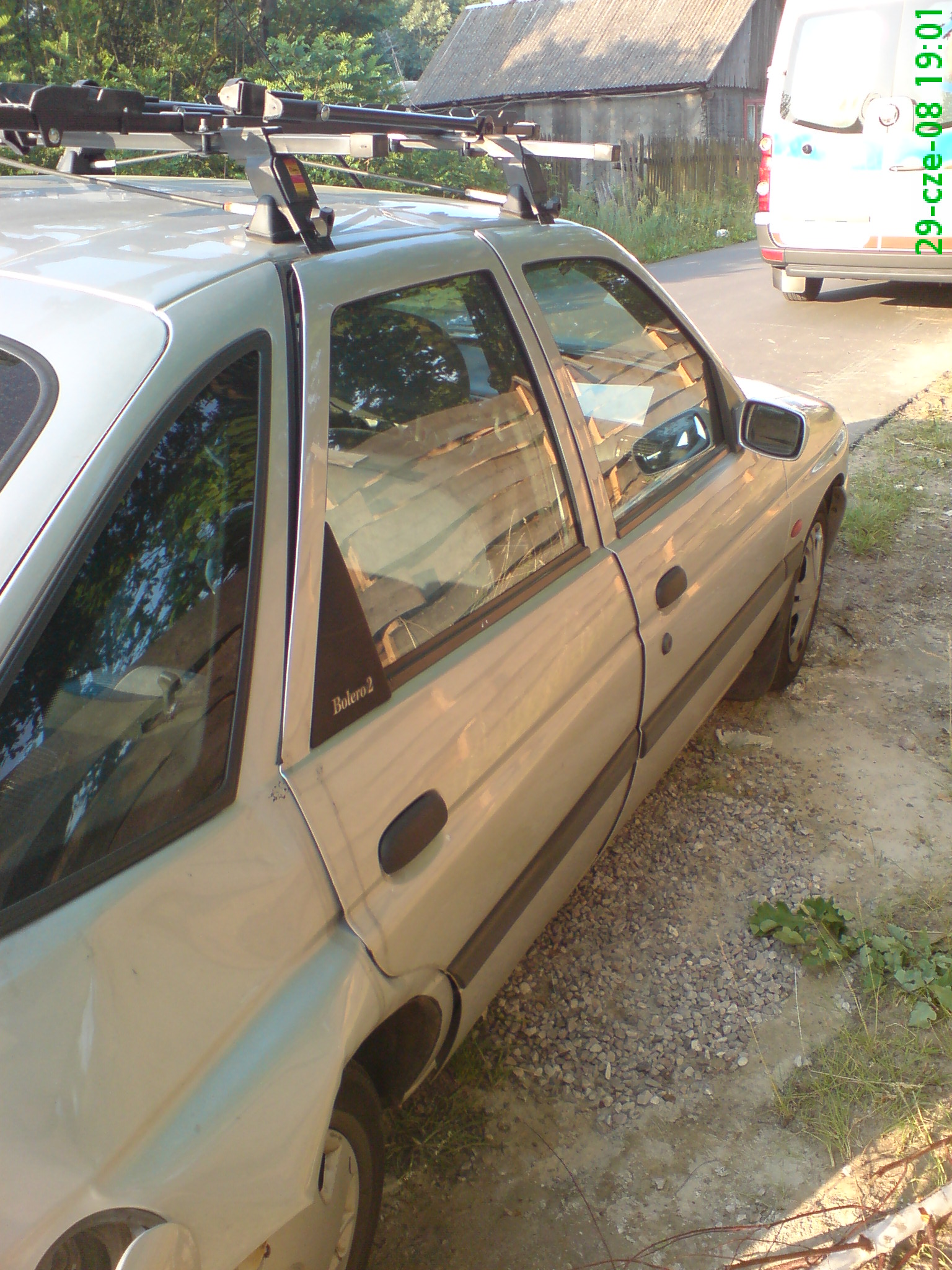

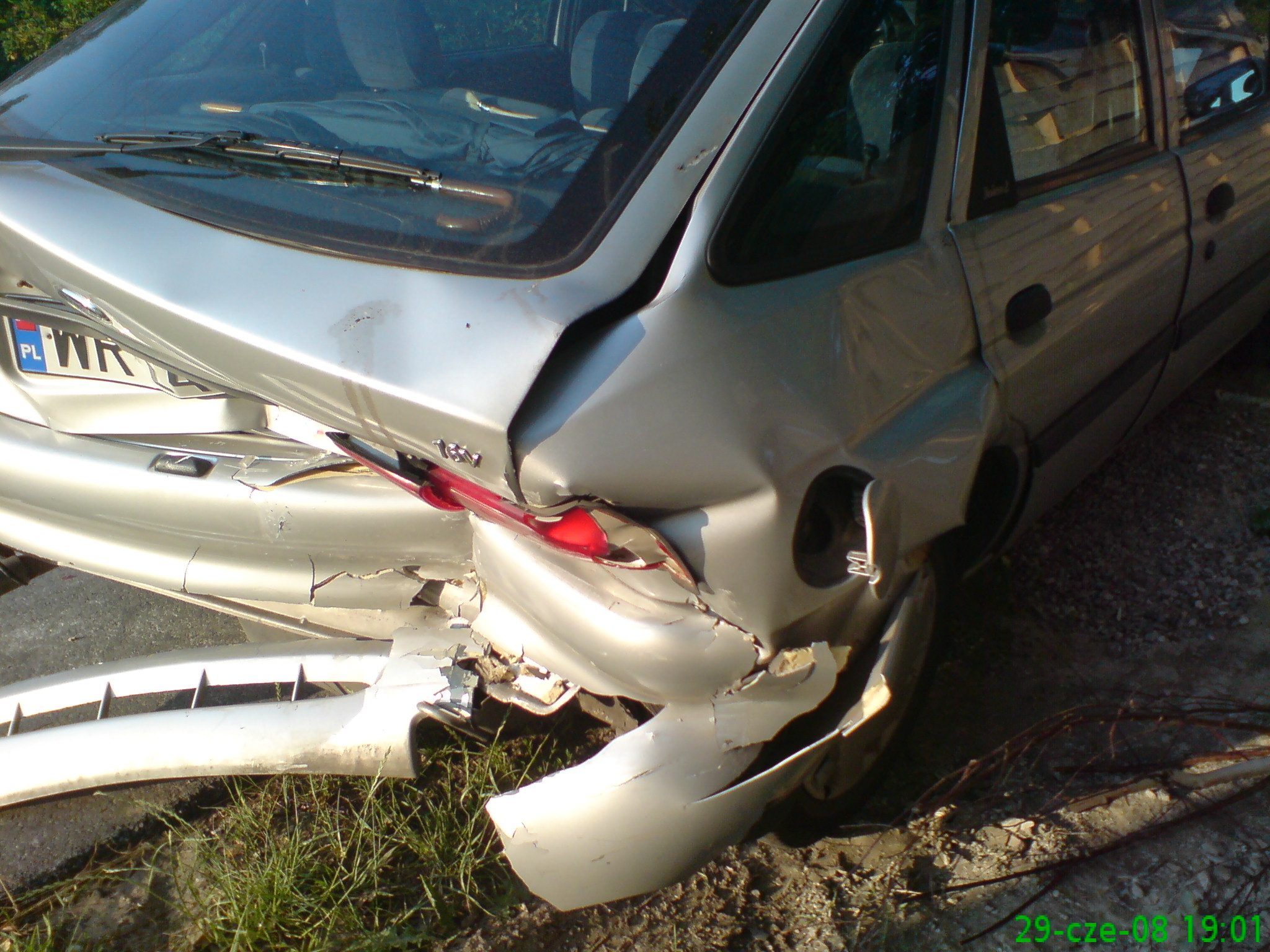

a jak widzicie możliwość naprawy tego auta ? wiem że prawa strona dachu wgniotła się na wysokości bocznego słupka, do tego to lakier metalik wiec sam lakier pewnie sporo bedzie kosztowal, w środku podłoga pogięta do tylnego siedzenia(bagaznik), może jakimś cudem łatwiej by mi było kupić połówkę innego esa i zrobić z dwóch- tylko jedno na czym mi zalezy to żeby było to bezpieczne

auto nie warte naprawy. naprawa w warsztacie wyniesie z 3/4 wartosci tego pojazdu

PS. Tego essa na fotce nie warto remontowac bo buda skrzywiona na maksa.
