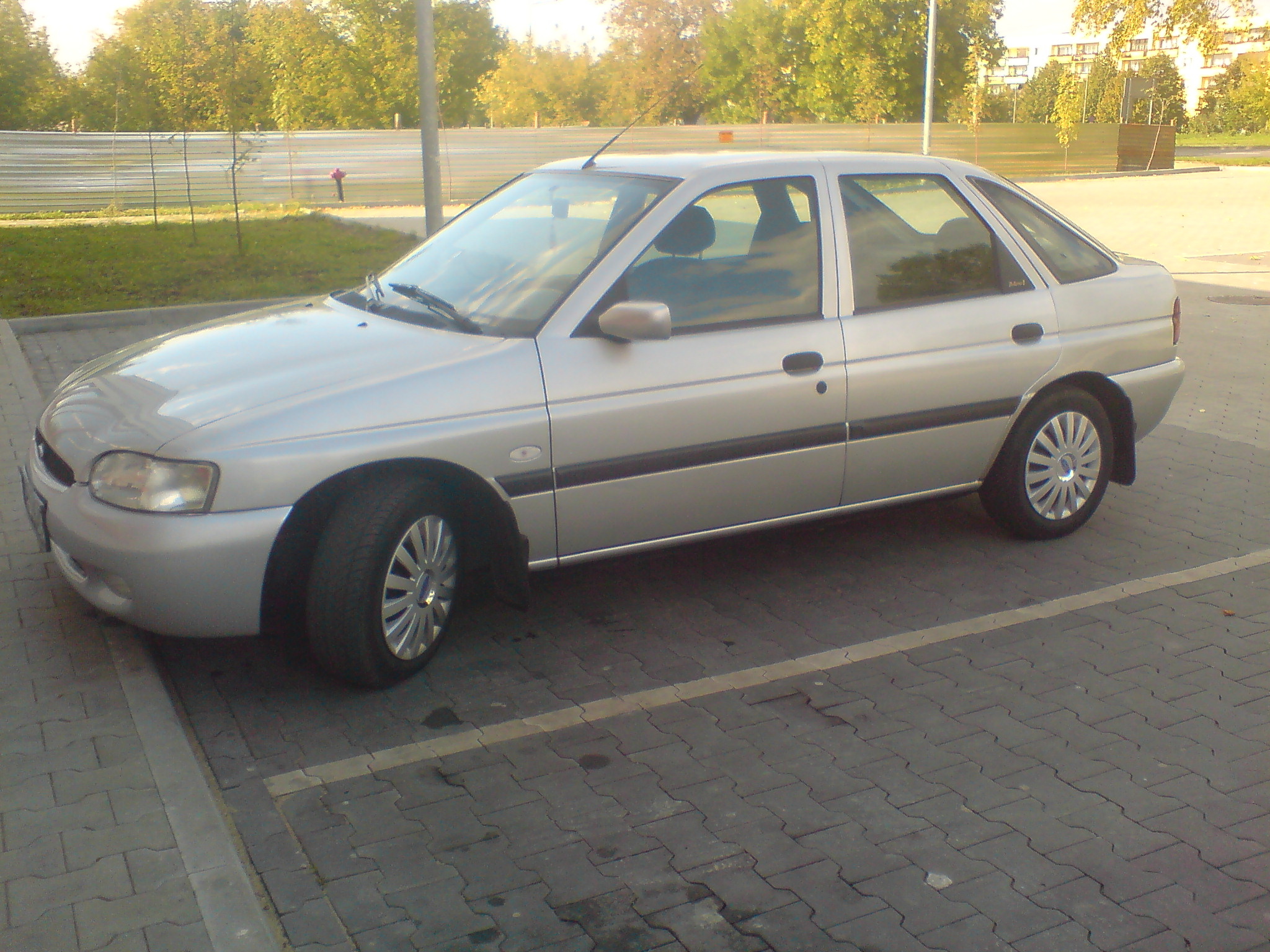

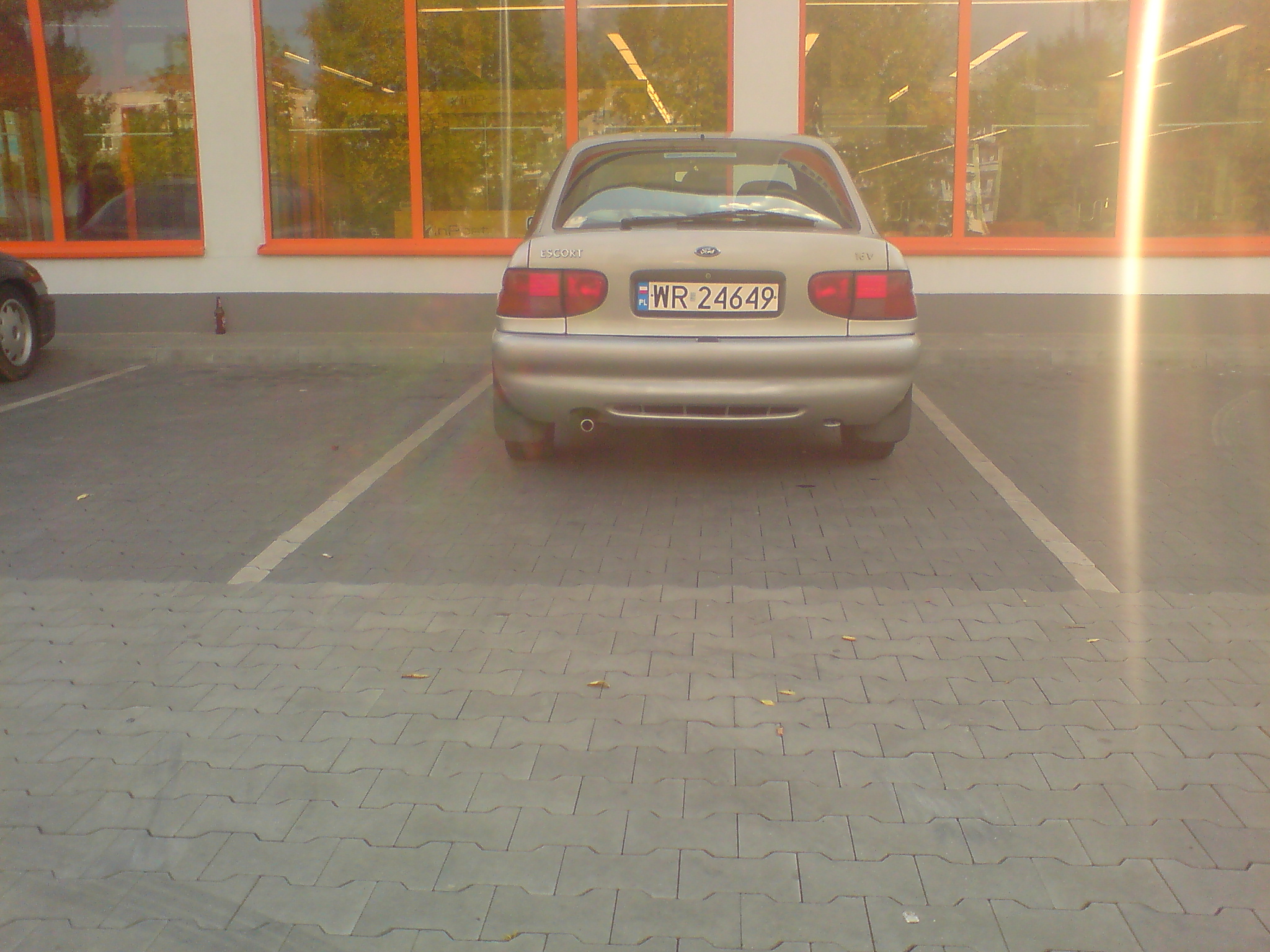

chciałem się pochwalić że auto udało się odratować i to całkiem nieźle, gdy autko stało i czekało na werdykt firmy ubezpieczeniowej, kilka osób telefonowało i chciało go ode mnie odkupić. Dlatego zaczołem się zastanawiać po co im wrak, gdy sam zdecydowałem się na remont jeden pracownik warsztatu(jeden z tych którzy chcieli odkupić) powiedział ze warto robić bo jest zdrowy i mimo wierzchnich uszkodzeń "pod spodem" nie jest źle. Okazało się że podłużnica lewa jest zupełnie cała - prawa była zagięta mniej więcej do wysokości butli gazowej reszta była cała :) więc podłuznice zostały - były sprawdzone i nie były w ogule zjedzone. Okazało się że butla przyjeła na siebie całe udeżenie stąd troszke powichrowało podłogę. Moje wątpliwości dotyczyły też zawieszenia - jak się okazało w ogóle było nie naruszone - blacharz powycinał zagiętą blachę i jeździł nim bez problemu po swojej posesji.
Okazyjnie trafiła mi się ćwiartka tylnia od anglika i tylnia klapa za 110 zl z lampą.
i w zasadzie to jedyne częsci które zostaly wymienione. no i zderzak
Auto robili znajomi mojego ojca - dodatkowo przyspawali płaty blachy wzmacniające blachę pomalowali calość i zakonserwowali od przodu przez tyl, ranty trzwy i profile zamknięte aż po dach. Auto bezproblemowo przeszło przegląd techniczny, nie ściąga, nie skrzypi jest szczelne.
za robociznę zapłacilem 1800 zł
i 600 za elementy.
Swojego 1.3 1996 sprzedałem za 4.5
Ojciec z odszkodowania dostal za srebrnego 9tys.
Więc chyba mi się opłacało.
hm ... sam nie wiem czy gratulować czy .... kolejnego szrota na drogach :| ktos go kupi i bedzie sie cieszyl z fajnego ayta az ktos mu znowu np. w dupe nie wjedzie a wtedy ten spawany escort zlozy sie jak harmonijka :|
polak potrafi .... :sad:
ps. a drzwi prawe tylne to nie dosc, ze zle spasowane to jeszcze gora odstaja od slupka ... przynajmniej na zdjęciu ... żenua :|
giereq
Post autor: giereq »
nie zamiezam go sprzedawać tylko zajeździć... a że dużo jeżdzę to szybko to nastąpi. Wg mnie spawanych jest większość aut(fabrycznie też mają spawy) uważam że lepszy taki spwany niż dziurawy bez podłużnic, te drzwi to złudzenie one nie odstają od blachy, tam wyłazi uszczelka :/ co ciekawe te drzwi nigdy nie były wymieniane i lakierowane a są inne niż lakier z przodu i z tyłu. Mam co do tego pewność bo auto jest w taty rękach od salonu(kupiony w 99 skarzysko kamienna). Zresztą nawet gdybym chciał sprzedać to i tak powiedział bym że bity, pozatym to widać bo lakier jednak jest inny i cena była by niska. Zresztą sprzedawać escorta nie warto bo sie dostanie psie pieniądze nawet za dobry egzemplarz. Zresztą spawany błotnik i końcówka podłużnicy to nie są raczej jakieś wyjątkowo niebezpieczne naprawy - są wręcz bardzo często stosowane.
