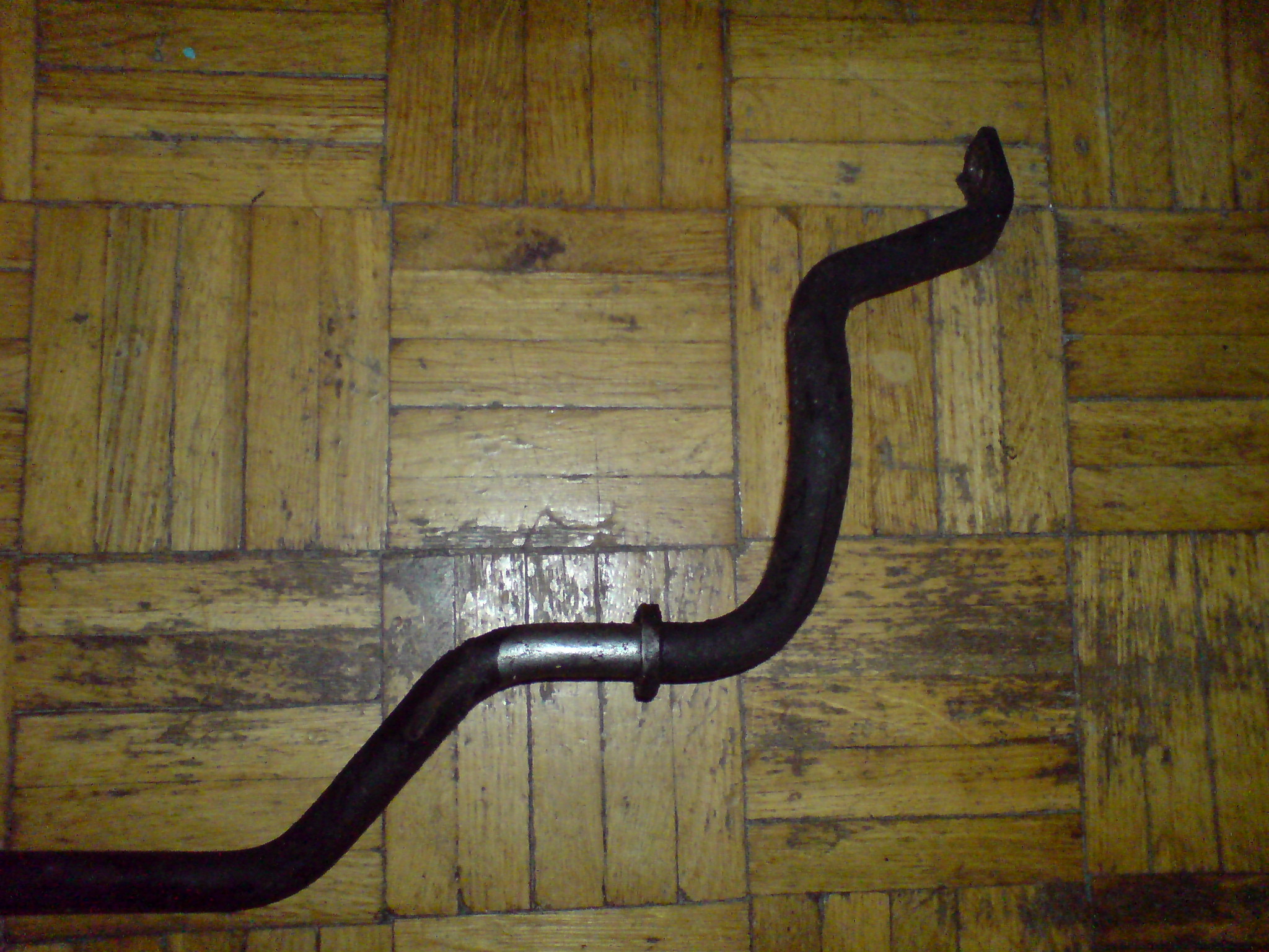

Złamał się STABILIZATOR - Co robić?
KuRowSKi
Posty: 582
Lokalizacja: Świętochłowice
Post autor: KuRowSKi »
Co tu zrobić dać do spawania, wymienić na używkę czy pozbyć się go i nie zakładać nic?
Nie czuje żadnych zmian w prowadzeniu samochodu?
jezeli budrzet nie pozwala na nic innego to uzywka , ale proponował bym kupic nowy

Ma ktoś może na sprzedaż taki stabilizator?

Japiernicze :shock: toś musiałeś o coś nieźle wyrżnąć chopie :shock:
Kiedy się złamał? :???:
Jest: Civic Sedan 6Gen VTi
kupowanie nówki jest bez sensu - to nie element elektroniczny czy mechaniczny, ze sie zuzywa. Twoj najprawdopodobniej mial jakas skaze materiału i już - drąg to drąg i tyle :P
co do roznicy w prowadzeniu to sie dziwie, ze nie czujesz - ja jak wymontowałem łączniki stabilizatora to sie czulem jak na morzu, szczegolnie jak pokonywalem wiadukt 90st z predkoscia 80km/h to myslalem, ze prawym lusterkiem o asfalt przychacze :P

ja mam taki ale z rocznika 94
jesli chcesz to za 30+przesylka puszcze

To ja kupuje w ciemno, oglądałem na necie według numerów są takie same do wszystkich MK5/6/7. Wyślij mi na priv numer konta to prześle Ci już kase.

foty
Posty: 14791
to samo, bedzie pasował ;) Weź go jeszcze przed montażem potraktuj jakimś hemaraitem czy czymś podobnym no i wymień od razu gumy - po co rozbierać po raz drugi w niewiadomym czasie. Ale z montażem to troche pocyrkujesz... ;) wyjąć stary pęknięty to mniejszy problem ale przewlec nowy to juz trochę "dyscyplina zawodowa" :)

Właśnie jeszcze jak to wyjąć. Będe go wyjmował w pracy na podnośniku.
I teraz pytanie co najlepiej odkręcić - poluzować, żeby się nie pochlastać?

U mnie robił to mechanik, ale bez luzowania sanek sie nie obeszło... Darcun robił to chyba sam... do niego skieruj konkretne pytanie, zreszta był temu poświęcony temat na forum...
up: http://siec.no-ip.com/forum/viewtopic.php?t=4816
się znalazło...

nie wiem czy idzie wyciągnąć i wsadzić bez odkręcania "sanek"
rama jest przykręcona na 6 śrubach po 3 z każdej strony musialbys tez dokrecic jedna poduszkę silnika z lewej strony no i zabezpieczyć silnik
ja tak zrobiłem przy wymontowywaniu maglownicy

darcun wymieniał bez odkręcania z tego co pamiętam ;)
