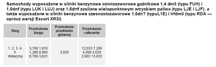

Mam pytanie, czy skrzynia biegów z 1.6 16V w mkVI '94 ma dokładnie takie same przełożenia jak skrzynia z 1.8 16V RDA w mkV '92? Sprzęgło raczej jest to samo.
Właśnie mam okazję kupić sprawną skrzynię (oby) do mojego Xr3i (mam standardową fabrycznie w której niestety kończy się synchronizator 2 biegu).
W załączniku dane z których wersji silnikowych niby skrzynia pasuje.
Pozdrawiam
Załącznik :)

masz IB05- to zmodernizowana BC-05 (dodali podwójne synchronizatory 1,2,3 biegu inne łożyska i pare innych dupereli), w mojej ocenie do twojego RDA możesz spokojnie ładowac skrzynię z 1,6 16v - nawet jesli bedą niewielkie zmiany w przełożeniach to po prostu któryś bieg będziesz miał ciut dłuższy lub krótszy. Wg WKŁ przełożenia sa takie same ;)

Yagr pisze:masz IB05- to zmodernizowana BC-05 (dodali podwójne synchronizatory 1,2,3 biegu inne łożyska i pare innych dupereli), w mojej ocenie do twojego RDA możesz spokojnie ładowac skrzynię z 1,6 16v - nawet jesli bedą niewielkie zmiany w przełożeniach to po prostu któryś bieg będziesz miał ciut dłuższy lub krótszy. Wg WKŁ przełożenia sa takie same ;)
Właśnie wiem, że książka podaje to samo :). Temat założyłem, żeby spytać czy ktoś na samym sobie nie testował.

No i stało się:
- nowe sprzęgło Valeo
- przeguby zmienione
- oryginalna skrzynia 92WT-7F096-AA III/1 zastąpiona została skrzynią z 1.6 symbol D96WT-7S096-EA XXXI/2A
No i autko jeździ nic nie zgrzyta, przełożenia może i są takie same, ale zmieniły się dość mocno prędkości na poszczególnych biegach (inne przełożenie główne).
1 - było trochę ponad 60 jest niecałe 50
2 - było trochę ponad 100 jest trochę ponad 80
3 - było 140 jest koło 120/130
Dalej jeszcze nie sprawdzałem, ale na piątce mogę teraz spokojnie jechać 60km/h.
Zastanawiam się jak spalanie się w aucie podniesie, szczególnie na trasie. Ciekawe ile pali 1.8Xr3i z MTX'em?
