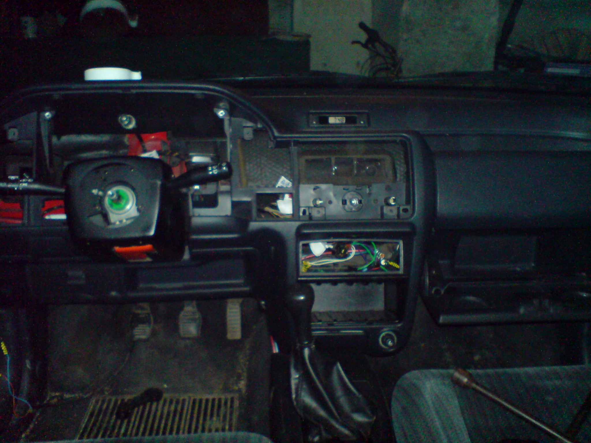

i demontaż ciąg dalszy:P

a tu juz bez kokpitu mk5

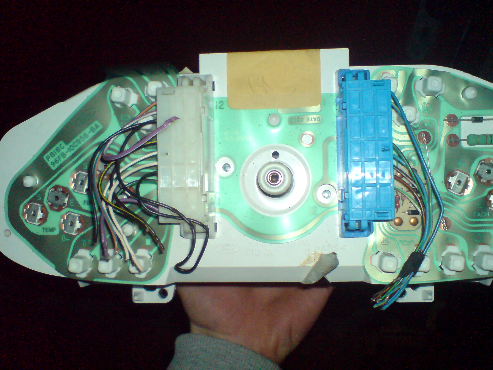

niestety jest problem z licznikiem wiadomo w mk5 jest jedna kostka w mk7 sa dwie biala i niebieska a w tym miejscu praca stanela, kostka z mk5 na szczescie zostawilem sobie , i kostki z mk7 tez mam z 10cm przewodami teraz je tylko trzeba polaczyc tak aby wszystko dzialalo, jesli ktos ma jakies uwagi spostrzezenia rady to bardzo prosze:)

kostki tego samego licznika

wie ktos jak podlaczyc kabelki z starej kostki mk5 do kabelkow wystajacych z kostek mk7, jaki kolor do jakiego:)??????
