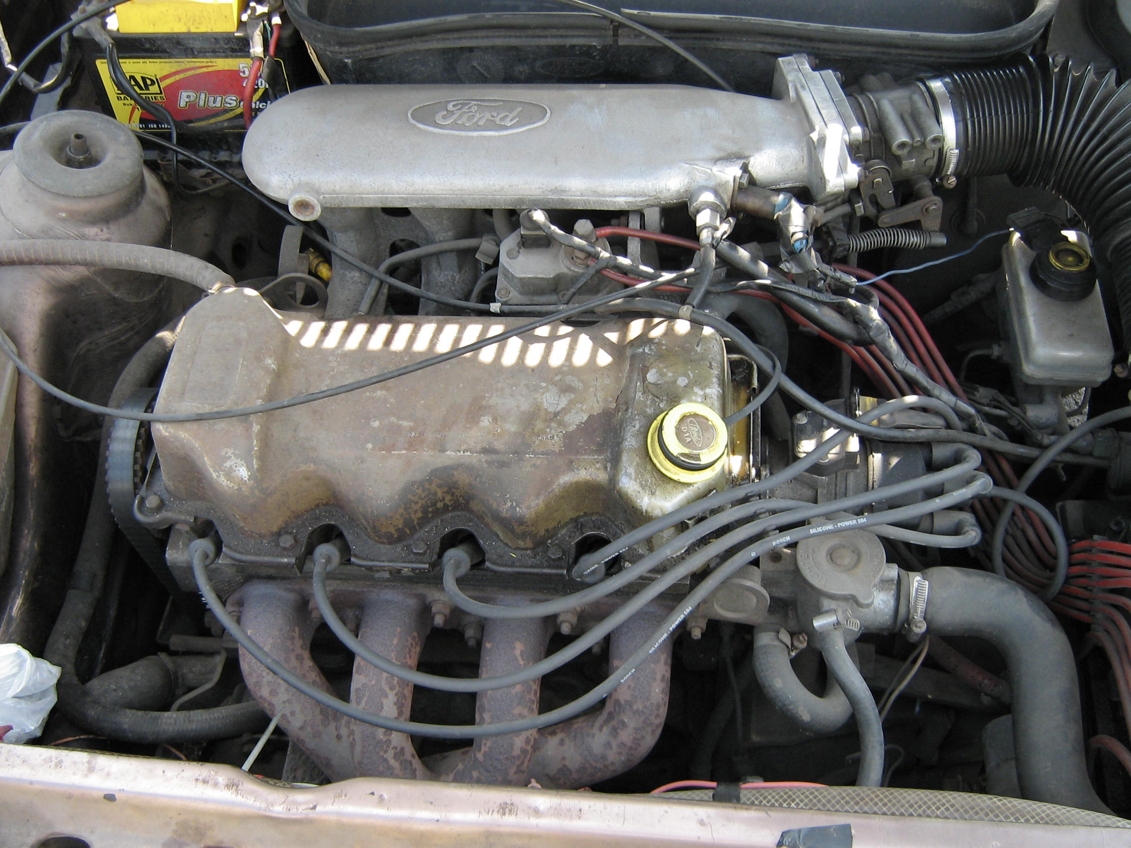

Posty: 13097
Majkel pisze:W 81' to pewnie był wtrysk z wężyka do gaźnika :D
byś się zdziwił :razz:
